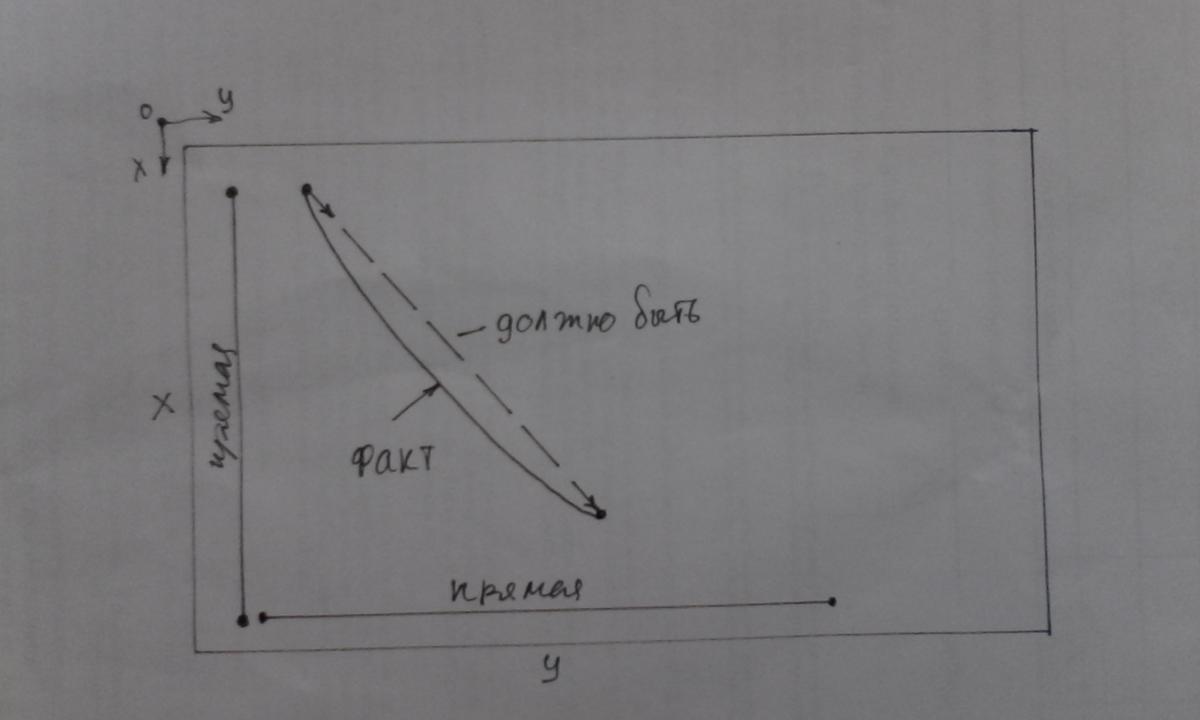

Обнаружился ляп в станке. Диагональный рез выполняет дугой. Я подозреваю, что это неправильно выставлены ускорения для игрек + икс. Станок портального типа. На диагонали квадрата 600 мм набег около 0,5 мм. На дуге плоского участка не видно. Обратное направление не проверили еще, - оператор один, а работы много...
Можно добавить, что с точностью тоже есть проблема. Фрезеровали отверстие 7,5 мм фрезой 4 мм. И, в итоге, - пришлось уменьшить диаметр фрезы при создании УП до 3,6 мм, чтобы вставить штырёк 7,5 мм. Обнаружил, что он болтается, овальный в диагональном направлении. Это заметно и визуально.

Ни чего не понял про дугу и набегающие 0.5мм, но судя по отверстию, надо люфты устранять. Механику смотреть надо, ускорения тут не при чем.

Срводвигатели, рейки. Ременные передачи с сервы на рейку. Портал стоит как вкопаный, когда пытаешься пошатать. Хотя, с микрометром не проверял. Пощупаю завтра.
Попробую про дугу объяснить. Вдоль осей перемещения по прямой линии. По диагонали, - не прямая а кривая. Т.е. начальная и конечная точки - правильные.IMG_20141020_202722.jpg
на квадрате 600х600 мм искривление составило около 0,5-0,7 мм (правильная дуга, без изломов). В случае с люфтами было бы смещение в начале и в конце.

Где то проскакивала информация по кривым окружностям на станках сервоприводом, работающих в режиме шаг/направление. По-моему на этом форуме.
Ремни натянуты?

При сборке старательно натягивал ремни. На ось Х сервомоторы были сняты при транспортировке. Станку 2 месяца от роду. Постепенно жуков вылавливаем.

Боюсь, дело не в люфтах. У меня аналогичная заковыка, правда на  G01 вроде бы ошибок нет, а вот на G02/G03 диаметры отверстий, измеренные вдоль осей X или Y, фрезеруются без ошибок (ну то есть с погрешностью в пределах допустимого), а вот по одной диагонали диаметр получается примерно на 0.25мм меньше номинала, а по другой - на те же 0.25 больше. Если я попытаюсь, скажем, насверлить 8 отверстий равномерно по окружности, позиционируясь с помощью G01, то они своими центрами попадают в заданные положения. А если позиционироваться по G02/G03, то эта четверть миллиметра вылезает в плюс по одной диагонали и в минус - по другой. По вертикали и горизонтали всё в нулях.Времена разгонов по осям стоят порядка секунды. Шибко сильно подозрение на встроенную математику этой стойки...

У кого проблемы с геометрией при фрезеровании, уточните пожалуйста модели сервоприводов которые у вас установлены, а также косозубая или прямая рейка.
Картина изменяется при настройке сервоприводов, а именно включению фильтров, изменению частоты и циклов позиционирования.
Мое мнение, что проблема вызвана следующими факторами:
1)Кривой настройкой сервоприводов китайцами и необходимостью донастройки этого дела вручную
2)Резонансом и совместными наводками при работе сервоприводов двух осей, чаще всего встречается при перемещении в разным направлениях (+X и -Y, -X и +Y) например окружности сплющиваются в яйцо по диагонали.
3)Качеством косозубой зубчатой рейки (со слов китайцев, но не очень я в этом уверен).
4)Отсутствием электромагнитных фильтров на вводных фазах сервопривода и сетевого дросселя на входе инвертора
5)Проблемами с проводами до сервоприводов и их энкодеров или подключения к заземлению (или не подключению) их защитной оплетки (Спасибо MiG за подсказку).
То, что проблема в основном с сервоприводами подтверждается повторением проблемы на разных станках с разными системами управления.
-Например LNC, Syntec, Ncstudio.
-Косозубая рейка Miko, noname, различные калёные варианты тайваньских производителей.
-В основном проблема встречается с сервоприводами Yaskawa. С Delta не сталкивался с такой проблемой, но возможно она также присутствует. Остальные встречаются реже.
-Периодическом возникновении проблемы (бывает что месяц работа идет без проблем, потом начинаются косяки. Примерно как в случая мигающего контакта в кабеле.
Что не помогает в решении этого вопроса:
-Изменение настроек системы управления. Менял все что могло давать такой эффект в разных сочетаниях, в итоге или со временем или сразу эффект снова проявляется
-Установка ферромагнитов на концы проводов (на силовые и кабели энкодеров) для уменьшения помех.
-Перетяжка проводов по методу "похрену, лишь бы работало", например подключение сервоприводов ПВСом или соединение проводов через скрутки или контакторы.
Что помогает:
-Подстройка сервоприводов, контура позиционирования и контура скорости, настройка фильтров
-Установка электромагнитных фильтров
-Замена проводов или решение проблемы с экранами
Для статистики хотелось бы больше информации по проблеме.
Может кто уже нашел решение и поделится, может быть бывают разные случаи и по разному получалось решать вопрос.
В моих случаях успешнее остально помогала настройка сервоприводов (успешнее - потому что провода не приходилось перетягивать и процедуру можно повторять), но есть станки с порталом под 400 кг, где ось Y автоматом хрен настроишь, а по другому возникают сложности и при повышении жесткости и отклика возникает резонанс в состоянии покоя.
Delta, рейка косозубая. По вашему, выходит, что шаг зубов плавающий это вряд ли. Экран на шпинделе болтался в воздухе. Я его на корпус стойки посадил.
По первому пункту согласен. Только я совсем пока не разбираюсь в сервонастройках. Настройка частотника для меня была проблемной. А тут, я думаю, - сложнее.
Второй пункт. Я думаю, что это разность ускорения-торможения. Для настроенных автоматически приводов. Т.е. китайцы просто запускают настройку автоматически. А, так как, массы движимых частей разные. Портал, хоть и на двух движках - масса портала Х +масса оси Z, а ось Х только массу агрегата Z гоняет. То Ускорения разгон/торможение - разные после автоматической настройки. В итоге, как у меня, - нет прямой линии при движении по диагонали.
пп 3 и 4, выпадают. Они бы обеспечили накопление погрешности, которого просто нет. Уехал по программе, - вернулся в тот же нуль.
 п5. Надо проверить и исправить, при наличии. Если не даст видимого(ощущаемого) результата, то надёжность повысится.
вот теперь и дельту можете добавить)))
теперь вопрос. Что именно настраивать в дельте? Я после частотника побаиваюсь давить кнопки без предварительного изучения вопроса :essen:
Поэтому, я хочу поставить настройки ускорения для оси Х такие же как для более тяжелой оси У.
https://yadi.sk/i/6HLAdTTvcSbtc - дока по моим сервоприводам.

NVE, бывает и швп с шагом 5.05 когда налаживаешь и думаешь, что в шары е@$%ься ну не бывает такого чтобы перемещение было больше. Тут дело не в шаге рейки даже, а в том что нет нормально инструмента для измерения перемещения по косозубой рейке. Так бы хоть проверить можно было. По словам китайцев, а не по моим собственным эта проблема связана с качеством рейки или её сборки. По поводу накопительной погрешности согласен отчасти. Стойка не абсолютную позицию на столе мотора получает, а только обороты вокруг его оси, а что там с натягом ремня, рейкой, люфтами, кривой установкой в редуктор или другими вещами ей фиолетово. Хотя когда в ту же точку приезжает, скорее всего дело не в механике.
А у вас оба сервопривода по У вообще ездят? А то вдруг на одном портал туда-сюда мотается?
Открою страшную тайну ) Все станки на которых я настраивал сервоприводы (больше 20 штук) приходят с ненастроенными сервоприводами.
В основном выбирается режим управления (контроль положения, скорости или момента), направление вращения и коэффициенты электронной редукции. Как максимум китайцы ещё контуры позиционирования и скорости подстраивают.
В остальном параметры один в один по-умолчанию, поэтому в зависимости от условий эксплуатации, помех электросети, других вещей стоит хотя бы автоматическую настройку производить.
Для Delta лучше через их софт это делать, нужно будет правда кабель или купить или спаять самостоятельно (ну кстати примерно одинаково по цене выходит если отдать человеку с паяльной станцией два разъёма и кабель либо купить в Москве).
Можно конечно панельку взять и через нее настраивать, но через программу удобнее, да и резервную копию параметров сделать как-то проще, чем на бумажку всё переписывать :)
Самый удобный в этом отношении софт у Yaskawa. По поводу того, что даёт настройка сервоприводов можете посмотреть вот это видео:
Правда одной настройки будет мало, в этом я убедился. Но с другой стороны если знать какие у вас задачи, может быть получится повысить качество изделий.
В основном настройкой приходится занимать если совсем все печально, а так для большинства задач мебельного производства даже нет смысла трогать.
Вот для рекламщиков, если идёт гравировка клише на станке с автосменой инструмента это имеет значение, там и точность другая, надо в 0.03 попадать, а не в 0.1 мм.
Посмотрите страницу 2-5 - 2-13 по монтажу фильтров и проводов, а также слова по поводу заземления, схему на страницу 3-1 по рекомендуемому монтажу ЭМ фильтра и тормозного резистора, скажите что у вас из этого есть (если есть).
Чаще всего помогает настройка параметра P2-31 - частота полосы пропускания. Бывает что она меньше 80 Гц, на большинстве станков установив (конечно предварительно сохранив все параметры, прочитав руководство и поняв в каком режиме настроены параметры сервоприводов) - 80 вы можете решить вопрос с неправильным перемещением.
Настройки полосы пропускания НУЖНО сделать одинаковыми у сервоприводов по оси Х и Y, иначе у вас картинка не изменится.
НО, это не один параметр который нужно настраивать, рекомендую попробовать по алгоритму на странице 5-15, включить режим автоопределения момента инерции и подавая в режиме JOG со стойки команды перемещения добиться постоянного момента, если будет свист, гудение двигателя, то подправлять параметры по алгоритму.
Это лишь один из вариантов, почему у вас такой эффект может быть. Проверять надо последовательно всё, механику, редуктор, провод, настройки сервоприводов, настройки систему управления.
Евгений Рыбаков, да, это я затупил уже на ночь глядя, проблема в настройках управления поворотной осью. У самого под мачем и ncstudio всё в порядке с вращением.
Тут скорее всего или настройка в параметрах поможет решить вопрос, или придется лезть в мозги и в Ladder'e править.
