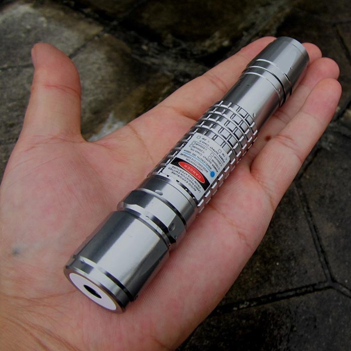

Отправлено 05 Декабрь 2014 - 02:42
Вот мини лазер 500 мвт
Есть программа

Лазерный модуль можно использовать из лазерной указки, которые продаются и в России, стоимость 3 Вт от 3900р2011%201000mw%20447nm%20blue%20laser%20p
Я лазерные модули на Ebay заказываю :) чтобы указки не потрошить :)
