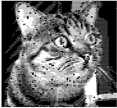

Попал ко мне поломанный широкоформатный китайский плоттер. Ну как поломанный - не работал COM порт. Тест с кнопки резал на ура. Раскинув мозгами об стенку взял провод от телефона Nokia и присобачил вместо преобразователя уровней - задышал.
Пробовал резать бумагу и картон, но душа требовала большего. В начале думал сделать выжигатель, даже собрал микропаяльник питающийся от БП галогенки - тут встала проблема втиснуть жало в 5 мм в высоту и 4 мм в диаметре.
Не влезло. Начитавшись форумов заказал 2х ваттный синий лазер с Ebay.
10005196_295185930639486_1867692726_n.jp
Параллельно заказал TTL драйвер для него с AliExpress.
Драйвер пришел - да вход у него инвертрованный. Прикрутил КТ315 - заработал как надо, Бдлк питания брал 12В 3А.
На тестовом полигоне )
Первый залп.
Выжигание от руки.
10013110_450837145061850_1078915740_n.jp
Дальше монтаж на станок - фото не делал - все грубо говоря на изоленте - но работает.
Результат векторной графировки по бумаге.
10249290_322759864544512_1927612340_n.jp
На этом мысль не остановилась. Хочется нарисовать фото, да программы нет, так как протокол общения с железкой DM/PL. В общем за три дня накидал программку для перевода растровых картинок в линейный вектор.
В общем если кому надо можете пользоваться программой, либо могу дописать интерпретатор для вывода в GCode.
Прикрепленный файл  graver.rar   286,04К   546 скачиваний
Программа написана на Dephi7 - могу поделиться исходниками.
В догонку Инста видео как плоттер рисует ручкой.
Обновил программу выжигателя, алгоритмы преобразования картинок глючили, пусть чуть медленнее - зато без глюков.

tecnocat - а Вас есть идеи коммерческого использования данного оборудования? или это для души?
(резать картон/гравировать картон)???
Резать картон не получается, только гравировка - прошивка плоттера не позволяет регулировать скорость движения меньше чем 1 см в секунду, а вот точная резка бумаги - это запросто, для скрапбукинга самое то, опять же резка трафаретов из пленки - пробовал черную обложечную пленку, еще вчера прикупил обрезок тонкой березовой фанеры - в плоттер материал толще 3мм не помещается изза конструкции - думаю гравировать фотографии на дереве. В дальнейшем хочу попробовать зарядить в плоттер синтетическую ткань, по идее лазер должен ее оплавлять - тут тебе и шеврончики, и всякие матерчатые завитушки, кстати кожаные лейблы тоже можно делать - получается неплохо, лазер снимает тонкий слой - а если кожа тонированная, когда верхний слой одного цвета, а внутренний другого - тогда и фото в инверсе запросто.

Видео работы не снимал - но фото результатов работы еще сделал.
Крепление лазера на каретку
Конечно колхоз полный - нет охлаждения/обдува - планирую сделать, при токе лазера до 1 ампера - такой радиатор вполне справляется.
снизу вверх - Блок питания 12В 3А, понижающий стабилизатор на 3А, китайский драйвер лазера
Ну и результат работы программы - половина фото за 1 час работы, так как гравировал вечером не стал делать полностью.

Не у всех и не всегда есть Фотошоп - не будешь же тянуть на мелкий нетбук 500 мегов шопа - а тут мелкая прога, вот еще и экспорт в DXF сделаю по просьбе трудящихся - вообще весело будет. :) Тем более там не просто битовая карта - думаю еще несколько алгоритмов прикрутить. Сейчас если размер пикселя при печати например 5 а проходов стоит 2 - то обработка строится так:
0% белый - пропуск
50% серый - один проход со строкой 0
100% черный - два прохода со строками 0 и 2
если размер пикселя 10 и проходов 3 то обработка идет так:
0% белый - пропуск
30% серый - один проход со строкой 0
60% серый - два прохода со строками 0 и 3
100% черный - три прохода со строками 0,3,6
В общем как то так - не лупит тупо по одному месту несколько раз.
В дальнейшем думаю сделать алгоритм заполнения косой штриховкой под разным углом.

К вопросу о "тупо лупит по одному месту"
Решить задачу передачи полутонов можно решить несколькими способами:
1. Дизеринг - то бишь плотностью заполнения
2. Проходами по одной и той же строке - это как раз "лупит"
3. Промежуточный вариант между 1 и 2 - при размере пикселя больше 1 можно вставить между линиями дополительные строки которые заполнять не полностью, например
(===--- ===--- ===---) размер пикселя = 2, полностью черный рисуем двумя линиями, 50% серый - одной - белый не рисуем вовсе, как то так :) Таким способом можно передать и 255 полутонов - правда пиксели будут гигантскими и смотреться как лесенка, и проходов многовато ;), но при размере пикселя до 30 линий - вполне сойдет. В программе это регулируется ползунками "размер пикселя" и "количество проходов", кстати этот алгоритм пока неотключаемый, и позволяет гравировать черно белые картинки без дизеринга.
Насчет ретуши - я еще не все функции в программу прикрутил - это так макет на скорую руку, так что если добавлю все что задумал - будет мини фотошоп - с карандашами и резинками, фигурным выделением и т.п. думаю будет удобно, тем более если будет есть мало ресурсов и занимать мало места - в хозяйстве сгодится :)
Кстати свежая версия подоспела, в основном переработана не визуальная часть - работает алгоритм гравировки "змейкой" и оптимизирована передача на плоттер, мой собака имеет буфер всего в 64 килобайта, приходится делать паузу пока не догравирует - иначе он просто пропускает кусок и продолжает со свеже полученных данных - так что добавлен обучаемый таймер - гравировка ставится на паузу по отправке 64К, как догравировал жмете "продолжить" и он сам держит эту паузу между посылками.
Так что если ктото захочет "проагрейдить" китайца (мой совместим с моделью GongZheng LGZ1250 и PCut Creation CT-1200) - милости просим.
Прикрепленный файл  graver.rar   288,07К   345 скачиваний

Свежая версия программы - добавлен экспорт в HP/GL PLT формат.
В кратце - грузим картинку - переводим в отенки серого - идем в печать - выбираем количество проходов и размер пикселя - жмем дискету - вуаля - сохраняем PLT файлик куда требуется :)

Я не претендую на лавры уникального изобретения :) тем более не считаю что задача окончательно решена :)
В общем прикладываю картинку и как она может быть преобразована :)
Вот оригинал картинки:
обычные 256 оттенков серого:
а дальше выгрузка в PLT с параметрами - размер пикселя 10, проходов 4(получается 4 градации серого):
то же но масштаб крупнее:
И еще крупнее:
Ну а здесь становится понятен алгоритм:
ну и сам HPGL PLT файлик этого кота:
Прикрепленный файл  cat.rar   81,5К   389 скачиваний
В общем если что не судите строго - задачку решал для себя, если кому пригодится в жизни - то и хорошо :)
Чуть попозже выложу фото этого кота на фанере.
