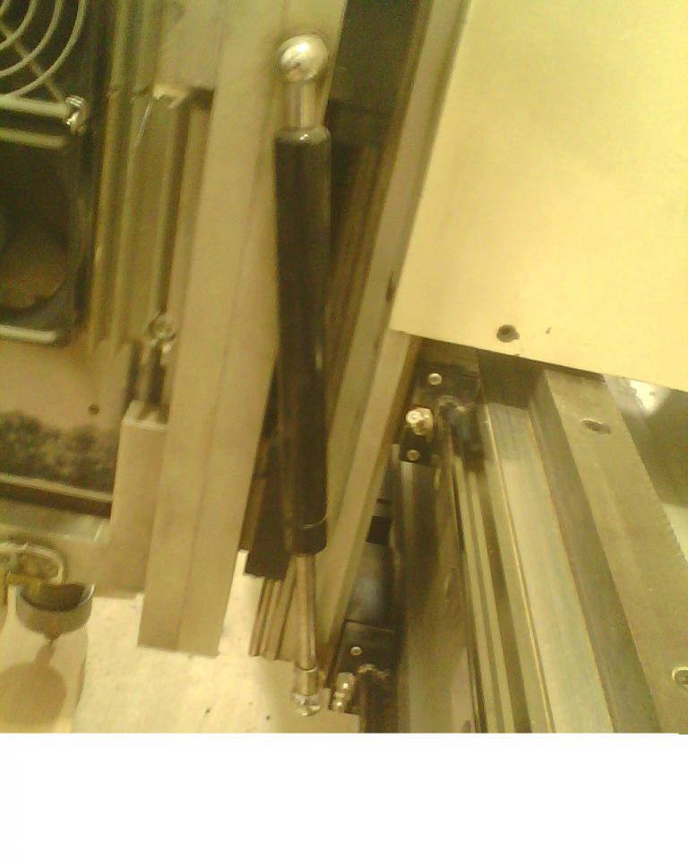

Доброго времени суток всем !!!
подскажите что эта за штука  на BEAVER 24 и как она правильно называется и где ее можно купить ?!
А может она продается ремонту?
И вообще какую функцию она выполняет?
сейчас при перемешении по Z она жутко скрипит и ужасно постоянно пугает этим.такое ощущение что она просто болтается там

Пневмопружина - компенсирует вес шпинделя.... Замена... Может оказаться в Ками-станкоагрегат...

Страшна ли станку работа без этой пружины ??

На выключенном станке может шпиндель падать, а на включенном - может шаги терять при подъеме вверх...

Замените на обычную пружину. Возможно дверная подойдет, если не сильно жесткая.

амортизатор-на деле оказался серьезной подмогой...
простая пружина так не сможет работать...
амортизатор сопротивляется пропорционально прилагаемому усилию..а пружина всегда одинаково
(относительно конечно)
купить можно даже вазовскую автозапчасть..пневмоцилиндр на заднюю дверку..
Весь цимес "газовой пружины" в том, что развиваемое ей усилие остается более или менее постоянным на всей длине хода, а не возрастает пропорционально степени растяжения, как у обычной спиральной. То есть получаем достаточно точную компенсацию веса шпинделя на всем ходе координаты Z.
А функция демпфирования ("амортизации") - это уже побочный эффект, в данном случае совершенно ненужный.

Так я-то пытаюсь пояснить, что вот это (динамическое демпфирование, т.е. возрастание сопротивления при возрастании скорости перемещения) не просто бесполезная, а как бы даже вредная функция - поскольку создает дополнительную, никому не нужную нагрузку при быстрых перемещениях оси Z. А полезная функция у этой "газовой пружины" только одна - статическая разгрузка гайки ШВП (компенсация веса шпинделя).
Производятся, кстати, и не демпфированные "газовые пружины". Но здесь китайцы схитрили, и вместо них (специализированное исполнение) поставили ширпотребные газовые стойки от автомобильного багажника.

Это ты наверно про "левых" китайцев. У меня стоят регулируемые пневмоцилиндры их на фото плохо видно( с красными шланками связанные по центру). Изначально, два станка вели себя по разному. Один хрипел по зет, а второй ходил тихо, китаёзы "заставили" набить смазку во все "дыхательные"...так я и сделал, стало тише но все равно, был неприятный звук при подъеме по зет. Начал сам играться с этими цилиндрами... подпер планку с шпинделями, выкрутил болты на гайке швп давление 2 бара....начал поднимать давление на цилиндрах. В районе 5-5.5 планка медленно поползла вверх.Закрутил все. Так и работаю. Получается , что эти устройства компенсируют вес, а он не малый 4х12 кг плюс все что весит на плите по зет. НО ГАДСКИЙ, ПРОТИВНЫЙ СКРЕЖЕТ НЕ "УШЕЛ"

Охотно верю. Тем более, что и на европейских станках регулируемую "пневморазгрузку" шпинделя не раз видел.
Однако на фотографии в начале темы маячит легко узнаваемое автомобильное изделие, подозрительно похожее на амортизатор от двери багажника "Нивы".
Думаете простая вазовская подойдет ?
А почему бы не подойти, если ее полный ход не меньше, чем полный ход оси Z, а развиваемое усилие сопоставимо с весом шпинделя (в сумме с держателем, монтажной пластиной и подвижной частью каретки Z)?
Стойки от "Нивы" 2121/21213/2131, если по памяти не ошибаюсь, развивают усилие 300-350 Н. От ВАЗ-2111 - 400-420 Н (они в сжатом состоянии длиннее, чем нивские, но и ход больше). Примерьте... Если 30-35 кг будет многовато, купите в автомагазине новую стойку и поменяйтесь с любым "нивоводом" на его старую, уже частично "испустившую дух" (плохо удерживающую дверь багажника).
Кстати, совет: стойку устанавливайте штоком вниз. Если сдуру поставите штоком вверх, она максимум за полгода "дух испустит" (манжета, не смоченная маслом, довольно быстро стравит сжатый газ из амортизатора).
