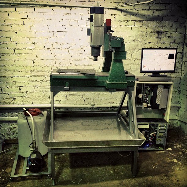

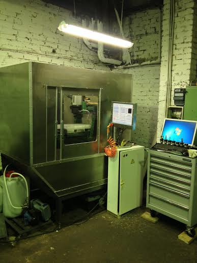

Контрпримеры:
Тяжелая судьба чугунного станка Реабин 510*370. 12КВТ+ATC
Изобретали-электронщикам необходим был очень мощный насос, генерировавший почти что пар эмульсии вокруг станка.
После несколько вариантов "самоделок", попробованных к использованию, остановились на помпе от двигателя а.м."Газель".
Мощность охлаждения, необходимая для работы двигателя , на порядки превышает расчётную мощность нашего насоса.
Вроде бы неплохо, если бы не одно но...
Станок просто не рассчитан на работу в среде водяного пара!
Да, именно, водяного. т.к наши заказчики прямо признались, что использовали в качестве СОЖ воду с небольшим добавлением какого-то концентрата.
В результате, вся влага стала конденсироваться на металлических направляющих оси Y ( на портальном штативе она расположена как раз внизу).
И они покрылись коррозией.
Конечно ни там,ни там управляемого сопла нету,но думаю что обладатели этих станков были бы ему рады.
Да и не обязательно ведь это сопло монтировать на типовую модель,можно оставить место и прикручивать как опцию.
Вообще я стараюсь говорить о том,что либо реализовано,либо у меня есть практическое представление,как это хотябы примерно можно реализовать.
В данном случае Вам не хватает не только практического представления о возможности реализации, но даже теоретических знаний (уровень школьного курса физики) для понимания, что же произошло...
Клиент использовал на станке охлаждение туманом СОЖ ("mist"). Какие сопла не используй и куда их ни нацеливай, вся рабочая зона станка при этом находится в облаке аэрозоля (которое никаким ЧПУ не заставишь компактно сконцентрироваться вокруг фрезы). И, если распыляемая СОЖ имеет высокую коррозионную активность (что и было у клиента - почти чистая вода с небольшими добавками присадок), станок ничто не спасет от коррозии, туман во все щели проникнет и там сконденсируется.
В общем, Тимофей - вы, прежде чем осчастливить нас новой гениальной идеей, потрудитесь чуть поглубже изучить область, куда свою идею несете. Глядишь - и сами поймете, что несете чушь, прежде чем донесете ее на всеобщее обозрение.
