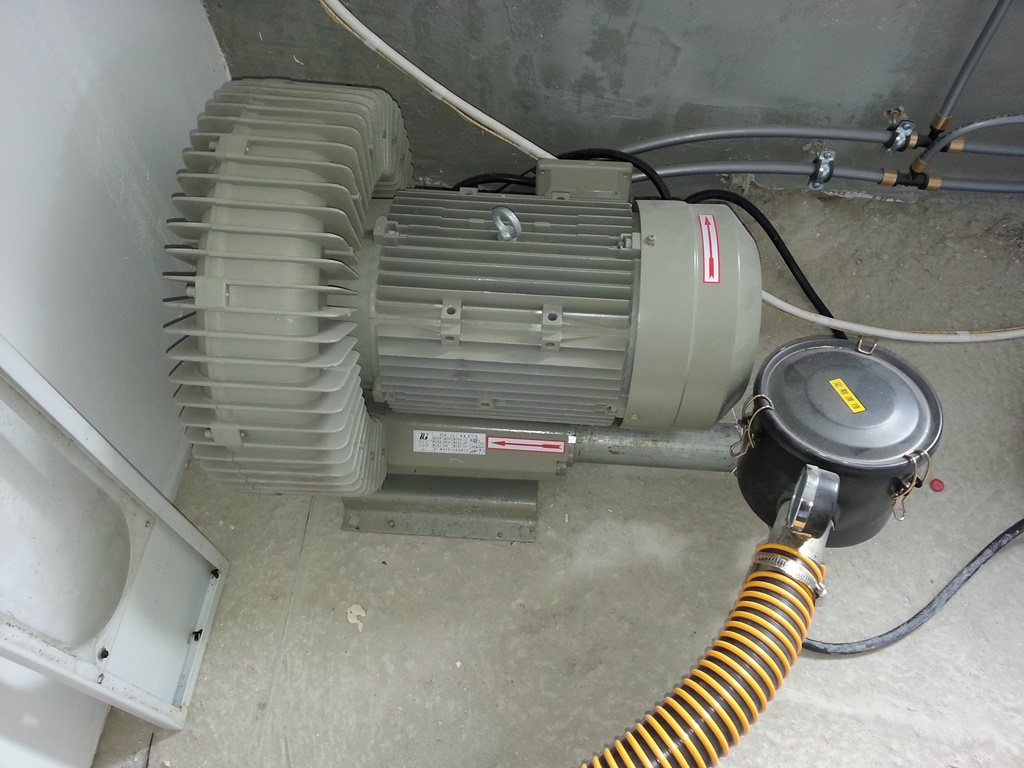

Вот фото вакууммного движка

Вот собственно фото вакуума, если кто сталкивался отпишитесь пожалуйста.
При проверке столкнулся со следующим казусом, нажимаю кнопку HOME, станок едет в дом, потом нажимаю зеленую кнопку (судя инструкции он должен возвращатся в то положение откуда поеххал в дом), ось Z поднимается и упирается (выходит за предел). Игра с 0 оси Z результата не дала.
Пардон! А где здесь вакуумный насос?!!! Вот систему подготовки сжатого воздуха - вижу, натекатель в трубу подачи вакуума - вижу, могу также предположить, что внизу висящая хрень - пневматика, приводящая закрывание/открывание подачи вакуума (но это - предположение), а вот вакуумного насоса - не вижу...
Зеленая кнопка ORIGIN/OK не "должен возвращатся в то положение откуда поеххал в дом", а отправляет в текущий дом, а это не есть одно и то же... Кстати по Z при этом он старается подняться на высоту над этой точкой привязки не ниже оговоренной в параметре Safe_Height , который описан в русской версии инструкции А11 (в личке давал ссылку)...
Вот фотка насоса

Вот и мне непонятен принцип действия, на предыдущей работе обслуживал вакуумники для запечатыванию денег, ТАм был другой принцип.
На данном станке насос включается нажатием белой кнопки, Нажимая на синюю загорается светодиод см.фото. и все...НА мой взгляд насос должен образовывать вакуум и отключатся, потом выкуум потихоньку утекает и насос включается снова, если нет, то зачем эти премудрости?
Так вот он... "бокопроточная" центробежно-вакуумная улитка.
Так себе насос, надо сказать. Производительность у него хорошая, но разрежение глубже "минус 0.3-0.4" бар создать не сможет. То есть прижим материала будет совсем неубедительным. Надо было роторно-пластинчатый брать, или, на худой конец, водокольцевой, они уверенно до "минус 0.7" отсасывают.
На вакуумных столах не используют насосы в "старт-стопном" режиме. Нужен прижим - включили на непрерывную работу, не нужен - выключили.
Обязательно используют разгрузочный вакуумный клапан (в просторечии "пердун"), пружина которого настроена так, чтобы он приоткрылся и начал подсасывать в систему атмосферный воздух при разрежении, близком к максимально допустимому для данной модели насоса. Дело в том, что центробежные и роторно-пластинчатые насосы охлаждаются прокачиваемым воздухом. Откачав его до "больше не могу", они быстро перегреваются, поскольку движение воздуха сквозь насос прекратилось. Через 15-30 минут подшипники разогреваются настолько, что даже специальная смазка (Клуберовский "Амблигон") в них плавится и вытекает. Улитка после этого клинит, а для роторно-пластинчатого последствия еще печальней - затекание смазки в рабочую камеру нередко приводит к поломке графитовых лопаток.

центробежные и роторно-пластинчатые насосы охлаждаются прокачиваемым воздухом. Откачав его до "больше не могу", они быстро перегреваются...
Не скажу про роторно-пластинчатые, но тот, что на фото ведь со своим вентилятором для охлаждения двигателя. Воздух и до улитки добегает. Я про центробежные ничего такого не читал... Ну а своим по вышеуказанным причинам не пользовался.
А чего здесь гайки на фланце на затянуты?
http://mir-cnc.ru/in...attach_id=12219
Когда на катушке светодиод не горит, то сжатый воздух идет в красную магистраль, закрывает (допустим) клапан вакуума, и поддает воздуха в вакуумный стол, чтобы стравить вакуум.
Когда светодиод горит, то сжатый воздух идет в синюю магистраль и открывает (допустим) клапан вакуума.
Pitak, так где компрессор-то?

Честно сказать, я не знал что нужен компрессор...ГАйки не затянуты, так как я разбирал сию конструкцию и приоткрывал клаапаан...Просто как то глупо использоваать компрессор, чтоб открывать/закрывать клапан...проще Электромагнитный забацать... А так вообще какой компрессор нужен??

Тогда просто включайте и выключайте вакуумник рубильником отдельно. Раскрутитесь - компрессор купите. Компрессор любой, который 8 атмосфер дает. Даже самый маленький подойдет.
"Бокопроточную" вакуумную улитку недостаточно охлаждать снаружи. Обязательно должен быть непрерывный поток сквозь рабочую камеру.
Мы на работе одну такую фирменную немецкую улитку, по незнанию запустив ее без "пердуна", меньше чем за час спалили. Вскрытие показало, что подшипники абсолютно сухие - весь тщательно набитый "Амблигон" расплавило и высосало сквозь сальники. Реанимировать не удалось - заклиненные подшипники провернуло и задрало шейки вала (попытались наплавить и проточить, но улитка после этого разбалансировалась, вал при наплавке повело).
Да любой "гаражный". Можно даже самый слабосильный, с производительностью 180..220 л/мин и ресивером на 25 литров. Лишь бы 8 бар уверенно давал. Расход сжатого воздуха у вас будет небольшой.
