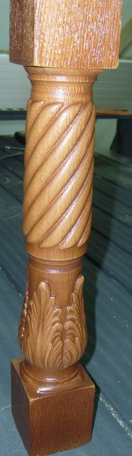

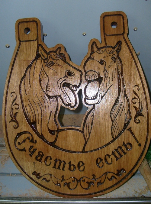

Кстати.. в тему... с Вашей помощью и главное с добрым участием (присутствием) Константина Энерджайзера вращалка заработала!!! точнее заработала еще зимой (я поднимала тему про проблемы настройки), а вот изделия сама выдавать очковала (пардоньте:-)... теперь могу! Надо правда научиться моделить то, что хочу.. вот некоторые пОтуги...

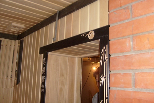

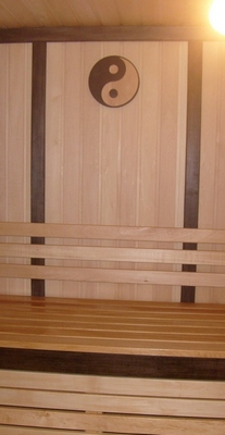

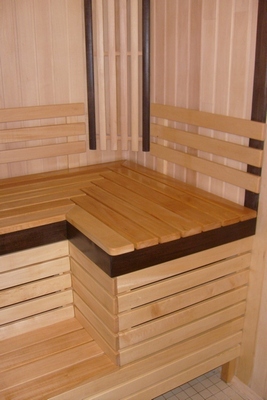

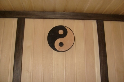

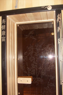

а еще парилку почти доделали.. показываю...
а еще.. aalexx присоединяйтесь в тему.. я в ней "расту".. сама недавно перечитывала.. стыдно за некоторые вопросы сейчас.. хотя.. училась же.. и учусь.. спасибо терпению парней..

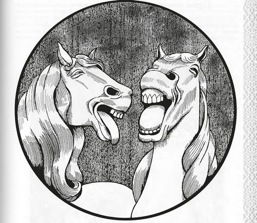

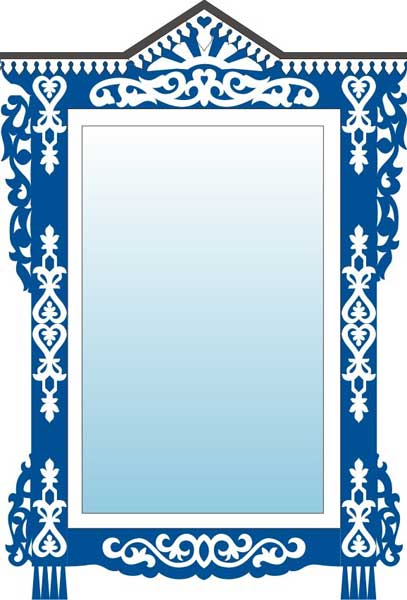

Мне лошадки понравились. Хотелось-бы для себя такую сделать! :)
Может поделетесь вектором?

Я завсегда, но этот вектор не мой, некорректно его МНЕ тут выкладывать, уж извините.. Могу только растр..

Нет, тк нет. Ничего и с растра нарисуем. В принцыпе это несложно.
Спасибо Виктория.
