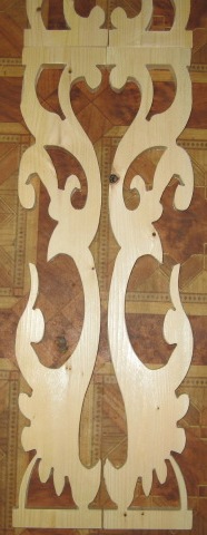

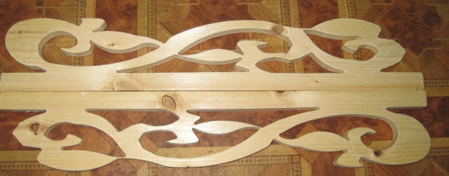

Виктория, вот небольшой образец прорезной сборной конструкции.
Файл сделан из расчета толщины материала 18мм и диаметра фрезы 3.175мм с резкой по внешнему контуру, при желании контур можно растянуть под фрезу большего диаметра (смотреть, чтобы фреза влезала в скругленные уголки замка).
konstruktiv.rar 618,73К
2103 скачиваний
P.S. Экспортировал из ArtGrave так что возможно вылезут баги

Не партессь с мелкоразмерным инструментом на подобных работах. При условии, что привода и шпиндель позволяют производить силовую обработку, берите гравер 8мм с круглой пяткой диаметром милиметра в 3 для трехмерки (себе любимому в подарок или знакомому алигарху) или попробуйте фигурной фрезой со статегией "гравировка по средней линии", можете получить весьма интересные результаты. Сквозная резьба дешева и не рентабельна для ЧПУшного фрезера особенно на границе с Китаем.

Что касается режимов реза. При большом заглублении (соответственно при большом вылете) фрезу начинает уводить (нижняя точка фрезы смещается в сторону относительно вертикальной оси), что приводит к искажению контура и поломке инструмента. Мой Вам совет - уменьшайте заглубление при увеличении скорости перемещения. Величина заглубления зависит от материала и качества фрезы. Но, в любом случае, заглубление на 10-20 мм при диаметре фрезы 3 - это не даст хорошего результата.

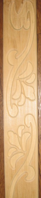

'doska' благодарю за информацию... Рисунками векторными делитесь плз - очень желаю! v765@yandex.ru
Про режимы реза полностью принимаю инфо! На 10-20 мм не рисковала ни разу - фрезы недешевые, пока училась (да и сейчас учусь так как года еще не работаю с чудо-машиной) много фрез наломала. Сейчас режу по липе (заказ для бань и саун) плоские балясины для ограждения печи. Заглубляюсь на 5 мм. Толщина доски 20 мм. Поскольку прорезная - 4 прохода фрезой 3,175 мм (концевая, со стружкой вверх). Но недавно опробывала фрезу со стружкой вверх! Восторгу не было предела! Если после фрезы со стружкой вниз оставались лохматости (может фреза уже старая или вообще это особенность подобной фрезы... дерево сухое, не в нем причина), то после фрезы со стружкой вниз - идеально ровно! Даже зачистки не требует! разве что слегка края подчистить, чтоб были приятно-неострые... НО! Поскольку фреза с режущей кромкой всего 15 мм (большей длины для фрезы 3,175 я не нашла) - на пятой балясине сломалась эта чудо фреза... Может есть альтернатива? Неможно заглублять на 20 мм (по 5 мм за проход) фрезу с режущей кромкой 15 мм, да? Какая фреза дает такую же ровную без лохватостей поверхность при прорезной?
_0243.jpg]
Гравировку пока не рассматривала как вариант... надо попробывать... но, как вариант резного обналичника для двери саунской, опробировала вариант по вектору и выборка фигурной фрезой! Получается здорово! Края закругленные, аккуратные.. единственное - всё равно надо зачищать если по липе (кедр режится без лохматостей).. столько камней уже на дримере извела... а для прорезной даже приспособилась зачищать пилкой для ногтей крупнозернистой - хорошая альтернатива натфилю при прорезных мелких деталях...
wmf20041, а по средней линии жи исключительно конусом (или конусоподобными) надо резать,так? и это для резной доски (обналички, например) да? а не сквозной... Кот славный получился, какой фрезой резали и как так затенили внутри резьбы?
#16
OFFLINE
Отправлено 18 Январь 2010 - 12:38
Собственно, резьба по средней линии - это и есть гравировка. Для нее можно использовать любой инструмент. Единственный нюанс - при работе профильным (нестандартным) инструментом в программе нужно точно задать его геометрию.
Тонкая фреза на таких глубинах как у Вас работать не будет. Видно, что фрезы Вы покупаете действительно хорошие, т.к. мои китайские 5мм не берут в принципе.
Для того, чтобы не портить дорогой, хороший инструмент, советую сначала вырезать инструментом большого (6-12мм) диаметра с недоходом по контуру 0,5мм. А затем дорабатывать чистовой фрезой. Все затраты по времени окупятся сохранением недешевого инструмента. Черновой инструмент можно брать любой - хоть советские фрезы.
Фрезу с кромкой на 15мм можно заглублять на 20, вопрос только в нагрузке на фрезу. Если Вы фрезеруете этой фрезой паз, то на последнем проходе возникает повышенная нагрузка на инструмент. Как решать проблему я уже описал.

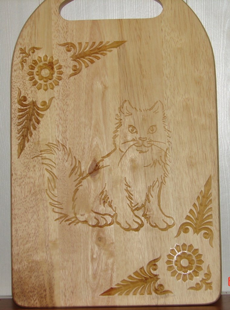

"Виктория" По средней линии резал конусным гравёром V63260 по Графмановскому каталогу.
Весь фокус такой резьбы в том что чем шире расстояние между векторами,тем глубже фреза заглубляется.
Лохматости при прорезной резьбе я убирал так:Пропускал через рейсмус,снимал несколько милиметров,очень быстро получается.
Доску с Котом после резьбы просто подсолнечным маслом протёр,и затемнения такие получились.
