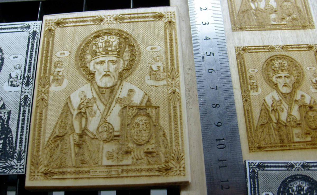

Ваш вопрос не то, что не правильный, но по любому не правильно поставленный. Ибо вы сами пишите что у вас труба сорок ватт, а у меня шестьдесят. Сколько вашей трубе я не знаю, а моей уже лет шесть, может и больше уже.
Загрузка трубы у каждого разная, отсюда износ или истощение тоже. Поэтому о каких параметрах можно вести речь, если они, трубы изначально разные, даже при первой установке в станок.
Поэтому то, что я вам скажу свои параметры, они сто процентов вам не подойдут ну никак.
Ибо вы должны их подбирать методом проб и ошибок чисто под свою трубу.
А вот файл который я готовлю под свой станок может быть от гравирован с таким же качеством как и на моем станке, на вашем станке, это я гарантирую. Но при условии что параметры вы подберете сами исходя из характеристик и износа вашей трубы.
Как то так.

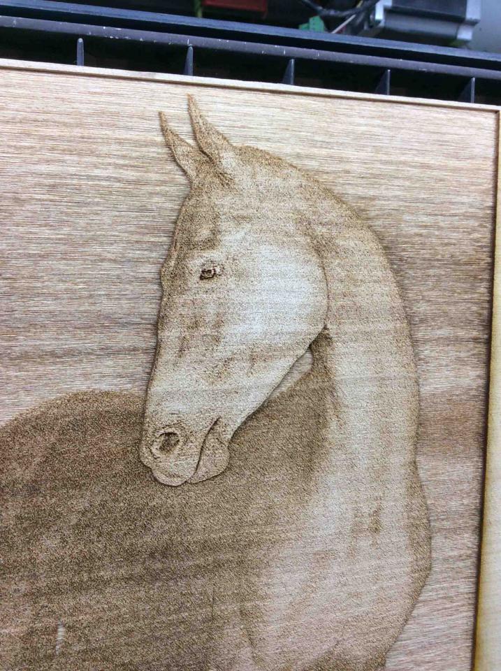

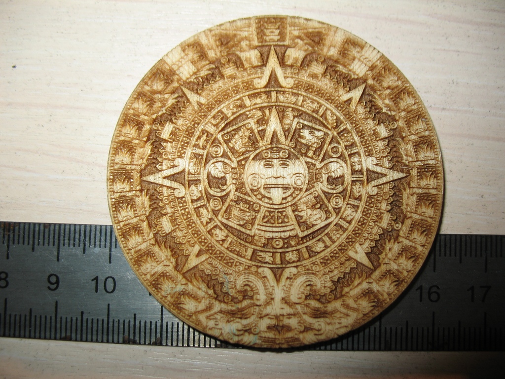

Отправлено 24 Сентябрь 2014 - 18:30
Не помню уже, было это или не было показано  ))))

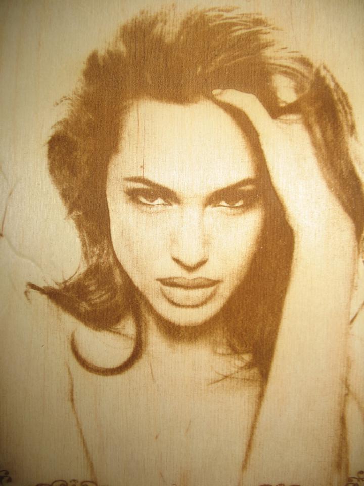

Отправлено 09 Октябрь 2014 - 14:57
Однако осень вступает в свои права опять или снова, появляется больше свободного времени для проб.
Это правда ни к теме дерева, но лица уж больно похожие в обеих вариантах.
Ну и признаю сразу, второй вариант еще конечно сыроват, так сказать эКспромт на скорую руку.
Но если довести до ума, то думаю будет неплохо в общем.
Ну вот так по моему еще интереснее, жаль ачество фото было не очень, скачено было с открытого доступа в сети.

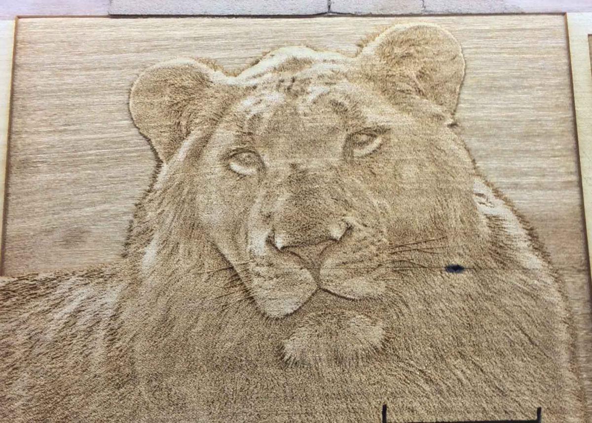

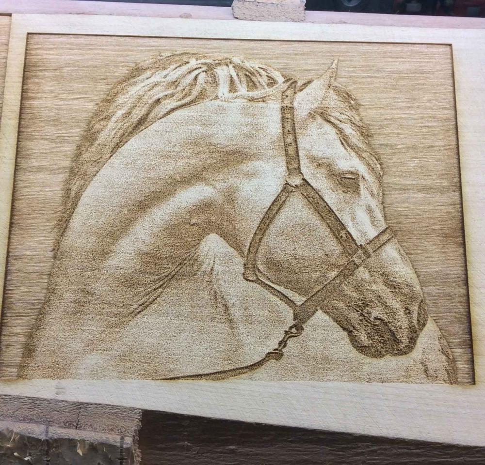

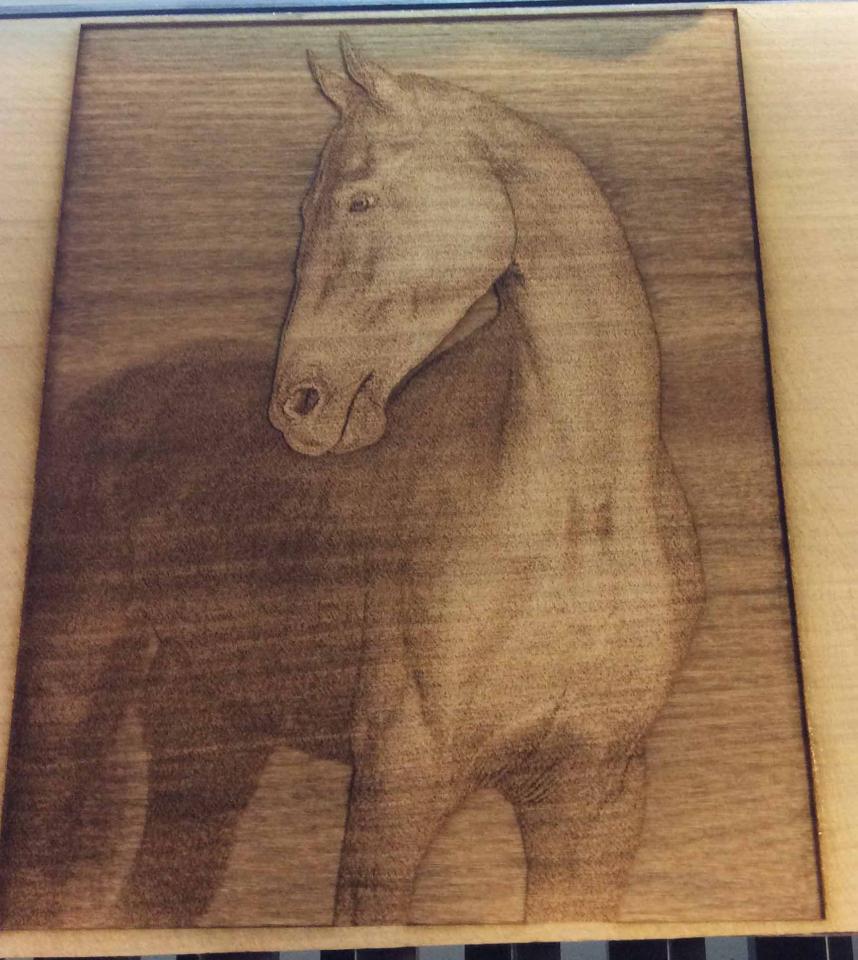

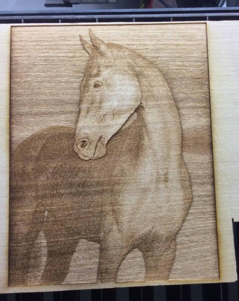

Отправлено 12 Февраль 2015 - 12:40
Вот такой коняка...

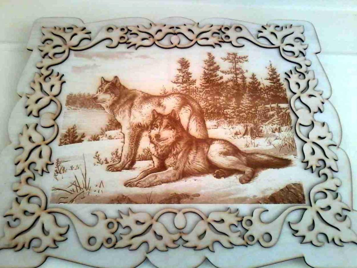

#292 OFFLINE   Б-Сергей
Б-Сергей
  • 1 042 сообщений
  • Из:Pitera
Отправлено 18 Февраль 2015 - 19:08
Еще чуток дерева. Фото конечно не передает почти ничего, на самом деле смотрится гораздо интереснее.

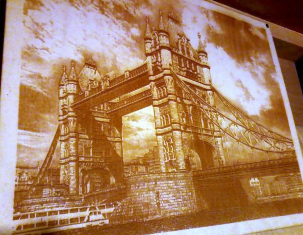

Отправлено 23 Февраль 2015 - 21:22
декоративная ваза и Лондон.

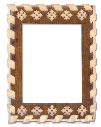

Отправлено 18 Март 2015 - 01:01
Подскажите,пожалуйста,чем обработали?Гравировка яркая,гладкая и блестит.
#295 OFFLINE   vv92
Отправлено 18 Март 2015 - 01:10
Вы руками трогали, в смысле рассматривали?
Я старый и глупый человек, пользуюсь жизненным опытом. Когда-то резал ручным лобзиком, потом приобрел электрический, с фрезерами аналогично. Лазер не умеет выдерживать ровную поверхность на неоднородном материале-древесине. Могу рассказать, что и на однородном часто не может, бейся-не бейся, чё. Поверьте, я бился.
#296 OFFLINE   Toshkaaa
Toshkaaa
  • 5 сообщений
Отправлено 18 Март 2015 - 01:28
Верю в ваш опыт.Правый образец имеется в наличии.Материал-фанера.Гравировка углублена,абсолютно гладкая и слегка блестит."Правильный поставщик" выпускает такие рамки.Очень понравился эффект.Похоже чем-то обработано после гравировки.
#297 OFFLINE   vv92
Отправлено 18 Март 2015 - 01:41
Может умело покрашен и склеен из двух частей? Дешево и сердито, а главное быстро.

#298 OFFLINE   008shadow
008shadow
  • 280 сообщений
  • Из:Almaty
Отправлено 18 Март 2015 - 09:47
А может просто УФ печать...
#299 OFFLINE   Madden_Apple
Madden_Apple
  • 416 сообщений
  • Из:Нерюнгри
Отправлено 19 Март 2015 - 09:41
а может это под горячем прессом бахали? если поверхность блестящая, то она примятая
#300 OFFLINE   Toshkaaa
Toshkaaa
  • 5 сообщений
Отправлено 05 Апрель 2015 - 13:47
Точно...прессом!Получилось похоже,только цвет не такой красивый.
