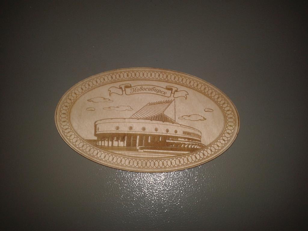

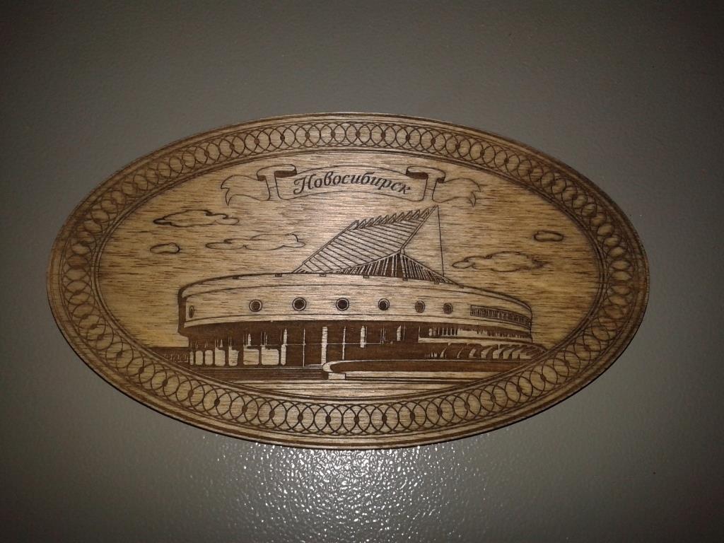

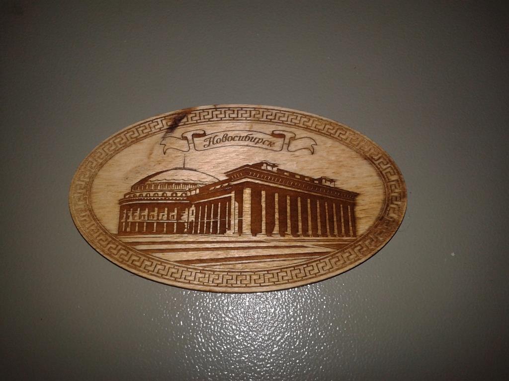

Гравирую фанеру,но изображение не очень тёмное получается,пробовал всякими морилками подтанировать,но результат вообще не айс,полосы после них остаются тёмные,как на фото визитки выше.
Вот думал что есть какие хитрости,чтоб затемнить гравировку,без ущерба для фона

#255 OFFLINE   wmf20041
wmf20041
  • 601 сообщений
  • Город:новосибирск
Отправлено 06 Апрель 2014 - 13:36
фото.

На последней фотке видно похоже гуляет фокус, виден неравномерный прожег.
И как вариант в общем не плохо, но можно просто запустить второй проход, уменьшив немного мощность или соответственно увеличив скорость.
Или перед резкой просто запустить сразу два прохода на гравировку..
На средней фотке чем то затиралось или нет.
Можно попробовать перед гравировкой подполировть фанеру и пройти прозрачным воском с войлоком.
В этом варианте поры на фанере типа зальются воском и даже если попытаетесь чем-либо затирать, то затирка не так глубоко проникнет в фанеру.

Отправлено 06 Апрель 2014 - 15:34
Это не фокус гуляет.
Первое фото без морилки,
Второе морилка дуб
Третье морилка клён.
В идеале хочу добиться более тёмного изображения на первом фото,но чтоб фон остался не тронут,как на номерках например из акрила.
