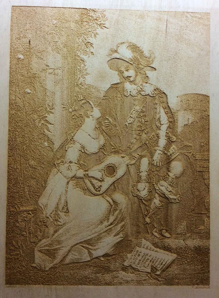

Можно много чего, главное чтобы было нужно кому.
А это гравЁра в стиле или на основе гравюры ))), правда по березовой фанере не очень смотрится, надо на чем-нибудь другом, а може лучше с чернотой.
В общем пробовать и пробовать.

ДятьСереж, лучше древесина без пропиток) фанера пропитаная антипригарными составами пичалька))

Саш, эта по крайней мере верхний слой без пропитки.
Просто под разные задачи, разное дерево.
Только мнение, не более.

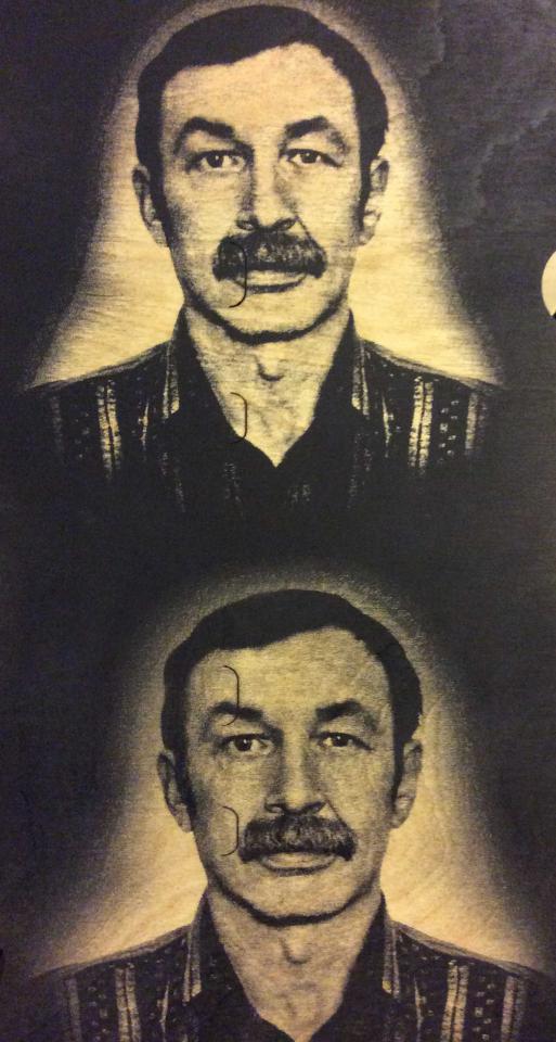

Скобки на портретах, это не артефакты, это просто фанера была в использовании, так что просьба не обращать внимание.

На дереве то не ритуалка предполагается же?
Я бы фончики тогда более жизнеутверждающие сделал, листочки, облака, водопады, крадущийся леопард... )

Конечно не ритуалка, Жень...
Это скорее делал как пробы различного вида и метода растрирования, а файл взят конечно из....
Так же больше под чей либо интерес. А что, а вдруг. )))

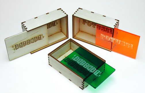

Доброго времени суток! Подскажите, есть ли способ уменьшить время гравировки? Например, нам нужно сделать коробку с выдвижной крышкой, для этого нужно сделать паз, чтобы эта крышка по нему "ездила" туда-сюда) Для наглядности прикрепляю фото (не наше :)). Все было бы хорошо, но нам нужно сделать таких коробок огромный тираж за весьма скромные сроки! Еще заказчик хочет гравировать свои лого и слоганы на этих коробках, что еще больше усложняет задачу. Пробовали делать резку на мощности 10 скорости 400, трешку фанеру прорезает насквозь, а у нас коробки как раз из трешки)))) Станок noname с трубкой RECI80Вт. Спасайте, товарищи!!!

Делаете все на лазере.
А пазы на циркулярной пиле.
Небольшая приспособа - дощечка. с выемкой, куда вкладывается ваша деталь. Раз - паз готов. И руки не отрежет и прижимает плотно.
Несколько тысяч пазов в день - не проблема.
Подобрать пилу, так , что бы края не крошились.
Мы в свое время оргстекло на пиле резали без сколов. А пазы до не давнего времени на пиле делали, пока не продали.

ну а насчет гравировки логотипов? как-то это можно ускорить? может, хитрости есть какие?))
1. При заливке ставим галочку гравировать в две стороны, скорость увеличиваем примерно в 2 раза
2. Уменьшаем параметр линий на мм (возможно у вас он как-то иначе называется) пока качества заливки устраивает. Чем меньше линий, тем быстрее гравировка.

спасибо, в 2 стороны он у нас и так по умолчанию строчит))) А вот про то, что можно линии "проредить" мы как-то не подумали) Спасибо!

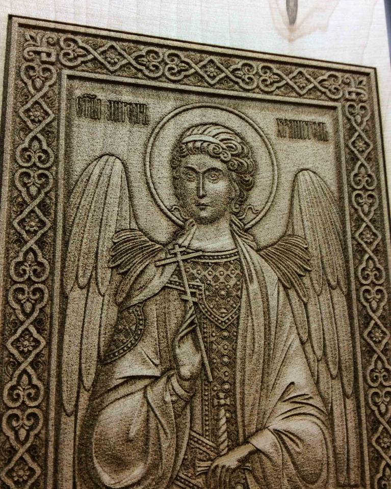

Сама икона опять таки не моя,  взята с просторов интернета.
Ну а баловство мое, ибо на серьезную гравировку не тянет конечно.
