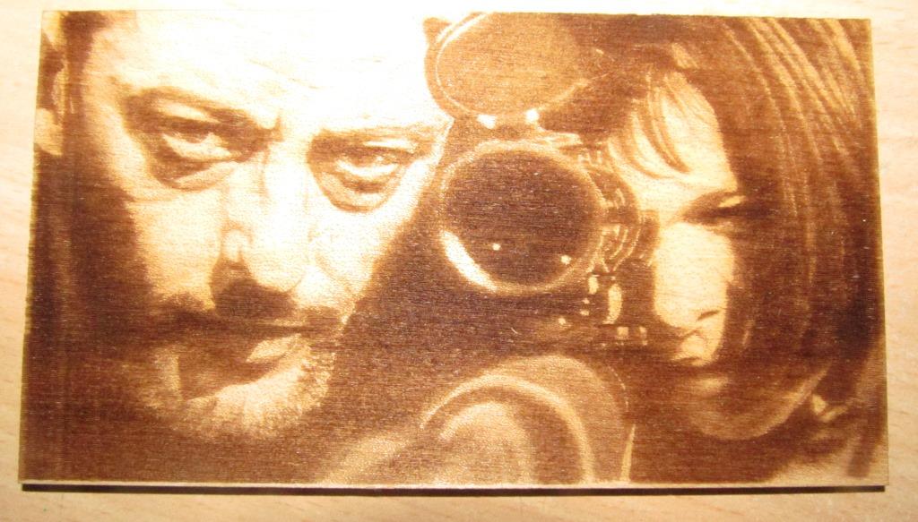

Вот мой опыт гравировки по фанере

Отправлено 03 Декабрь 2015 - 23:28
Это похоже на то что называется термином Доктора Чудо, гравировка в лоб.
То есть что гравирую то что вижу, а можно довести до ума. Но есть ряд минусов на самом фото.
Просто мнение, не более.
Гравировка не совсем в лоб. Было переведённо в 1 бит, но яркостью и контрастом не играл. Для этого нужно тонкое чувство дизайнера и понимания. Не всегда оно приходит. Где косяк в фото?
А в целом наши лазеры могут тисамт в лоб работать ис цветным изображением, главное чтобы контрастное было. Подобное я уже выкладывал ранее.

Это и называется в лоб, несмотря на то что вы сами перевели в один бит, иначе бы это сделала за вас прога своим встроенным растеризатором и результат мог бы быть другим, но не лучше. Для интересной и качественной гравировки НАДО как раз играться, но не только яркостью и контрастностью, в всеми функциями и возможностями Шопа. Ибо как однажды сказал 3D-BiG, как тупая машина может понять Вашу задумку. Может не совсем дословно вспомнил его слова, но мысль передаю правильно.
Про косякИ, недотянуто светлое, не поправлено тёмное, излишне пережжено ну и так далее...
Опять таки, просто мнение

По переженно так и планировал. А вот тенями поиграться согласен можно было бы.

Б-Сергей, материалов множество и кто-то здесь , а возможно и вы, утверждали что подготовка фото для досочки и камня не сколько различаются. Есть свои нюансы. И здесь подготовка фото это уже стезя дизайнера, или хотя бы человека который владеет фотошопом или другим графическим редактором не на уровне подвигать бегунок, а еще и с пониманием, что если он увеличит параметр на 2%, то будет все ОК, а на 3 полная фигня. Я же определяю на глаз. Глазу приятно - значит хорошо. Но к замечаниям прислушиваюсь.
И как сказал Вадим, у нас разные идеологии. Моя задача запустить и настроить оборудование. А ваша (производственника) сделать на нем качественную вещь. Поэтому к рекомендациям прислушиваться буду, а вот в споры по поводу чей подход лучше вступать не буду.
P/S/ Еще раз спасибо за критику по картинке. Будет возможность попробую исправить.
