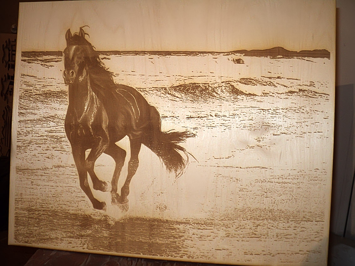

Отправлено 04 Март 2014 - 19:38
вот попробовал на фанере.
#217 OFFLINE   Madden_Apple
Madden_Apple
  • 416 сообщений
  • Из:Нерюнгри
Отправлено 04 Март 2014 - 20:20
мне понравилось
#218 OFFLINE   008shadow
008shadow
  • 280 сообщений
  • Из:Almaty
Отправлено 05 Март 2014 - 09:37
нормальненько! :good:
#219 OFFLINE   3D-BiG
Отправлено 05 Март 2014 - 09:54
Шикарная картинка - похоже по ней делался рельеф бегущей лошади по берегу моря... Можно саму картинку? Попробую как нибудь на досуге гравирнуть тот рельеф и друзей напечатать изображение поверх...
#220 OFFLINE   kermur
kermur
  • 477 сообщений
  • Город:Baku
Отправлено 05 Март 2014 - 14:11
да,по ней тоже есть рельеф на берегу.фото отправлю.
