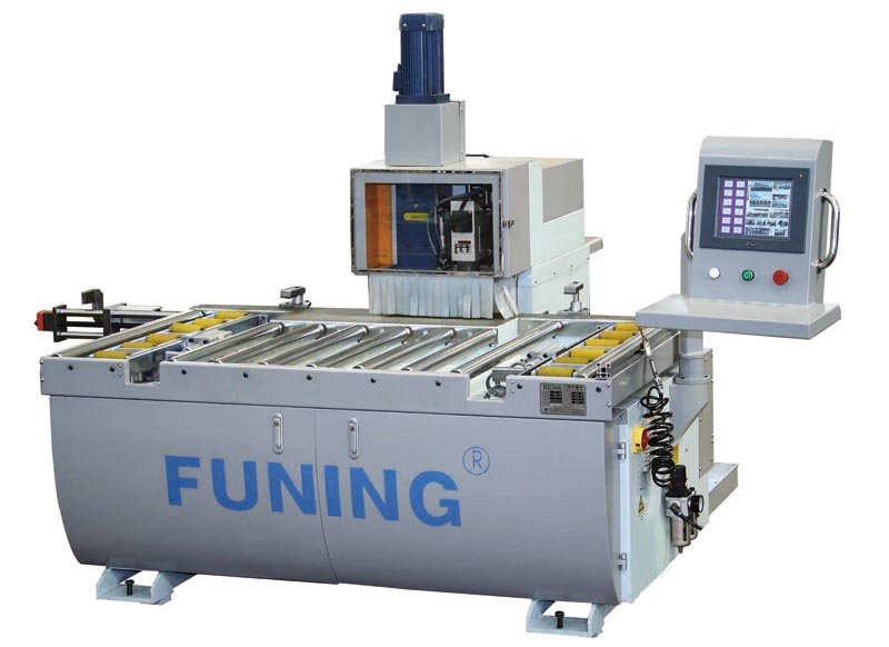

Ну дык, Вам вроде писали простое решение-заменой координат. Там и паз и шип выберете, только с позиционированием нужно поаккуратней. Хотя, на мой не просвещенный взгляд, ручным быстрей и удобней (турки, да и многие видимо делают такие полуавтоматы с пневмоприжимом и двумя фрезами на двух сторонах стола под паз и аналогичный под шип, операция со сменой небольшей заготовки около секунды, двумя руками на двух половинках стола).
#22
OFFLINE
Отправлено 14 Июнь 2013 - 13:06
Благодарю за помощь всех участников дискуссии. Давайте вопрос по другому поставим вот во вложении станок. Там и вертикально и горизонтально шпиндели вертикально даже 2, но пусть будет один. Как работает его мозг? Кокой прогой ему (подобному) УП делают?
Как станки со сверлилками понимают что у них сверла на разном растоянии и высоте? Все через коррекцию на инструмент через код?

Вы,барин,исходя из стойки оборудования УП делайте."Видит" станок эти самые боковые поверхности,или "не видит".Прогой можно пользоваться практически любой,хоть делкам,хоть месофт,хоть мастеркам.Тут главное правильно постпроцессор настроить(всякие там замены символов и прочие танцы с бубнами,от стойки,повторяю,зависит).
Настройки нолей и определение инструментов,замены баз,безопасные перемещения - тоже зависит от стойки.

По делу. Возможна реализация как на станке с RZNC (AT)? так и на SYNTEC EZ4M. Станок под управлением RZNC: сервы YAKSAVA, стол 2100*3100, Z - 300, шпиндель 9 квт. Второй с SYNTEC сервы PANASONIC, стол 1300*2500, Z - 240, шпиндель 9 квт. Есть еще 3-й почти как второй но SYNTEC EZ3. Но как бы не принципиально на какой крутить.
То что хочу сделать вы знаете. Что то еще требуется для создания полной картины?
