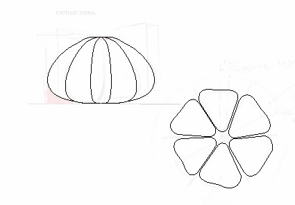

Здравствуйте.Подскажите пожалуйста.Хотят вот такой..типа мандарин.
Можно ли такое сваять в Арткаме или идти кланяться Максу или Рино?? ни с той..ни с другой не знаком к сожалению..Резатся будет на поворотной оси..Сегменты условно нарисованны..на виде сверху..Их не будет..Скорее на тыкву будет похоже..Что то Арткам не хочет подобное выдавать..Или я не теми кисточками рисую???

Нет, ArtCam работает только в "2,5D"...

Ну, я бы не был так категоричен. Для работы на поворотке не нужен 3Д рельеф.
Можно сваять развертку рельефа на плоскости и для проверки "свернуть в кольцо". Но для этого нужно обладать довольно таки неплохим пространственным мышлением.
Хотя я бы с таким в АртКАМ-е не заморачивался, хотя и возможно.

Все гораздо проще. Не нужно и пробовать ваять 3D в АртКаме. Ваять в любой 3D-программе, и импортировать в АртКам через "импорт 3D для развертки" (как-то так функция называется). В итоге получаем развернутый рельеф, пригодный к обработке на поворотной оси (замена оси Х или У осью вращения).
Этот процесс мне известен..с импортом для раворачивания..Тут вопрос ..было б сначала что развернуть.. :shok: ...Придётся всё таки в рино лезть..А так хотелось спокойной жизни к старости.. :cray: Спасибо Всем.. :give_rose:

Ну с вашим "чесночком" могли бы и попробовать в АртКАМ-е, чисто из интереса. Рельеф-то несложный - много времени не заняло-бы - просто понять закономерности. Во всяком случае с Рино дольше разбираться будете.
Хотя, может лучше "два дня потерять, зато потом за пол часа долететь" ©.

В Арткаме легко:
Из такой колбасы при обработке на поворотной оси должен получиться Ваш чеснок. Дольки сами сойдутся в "полюсах".

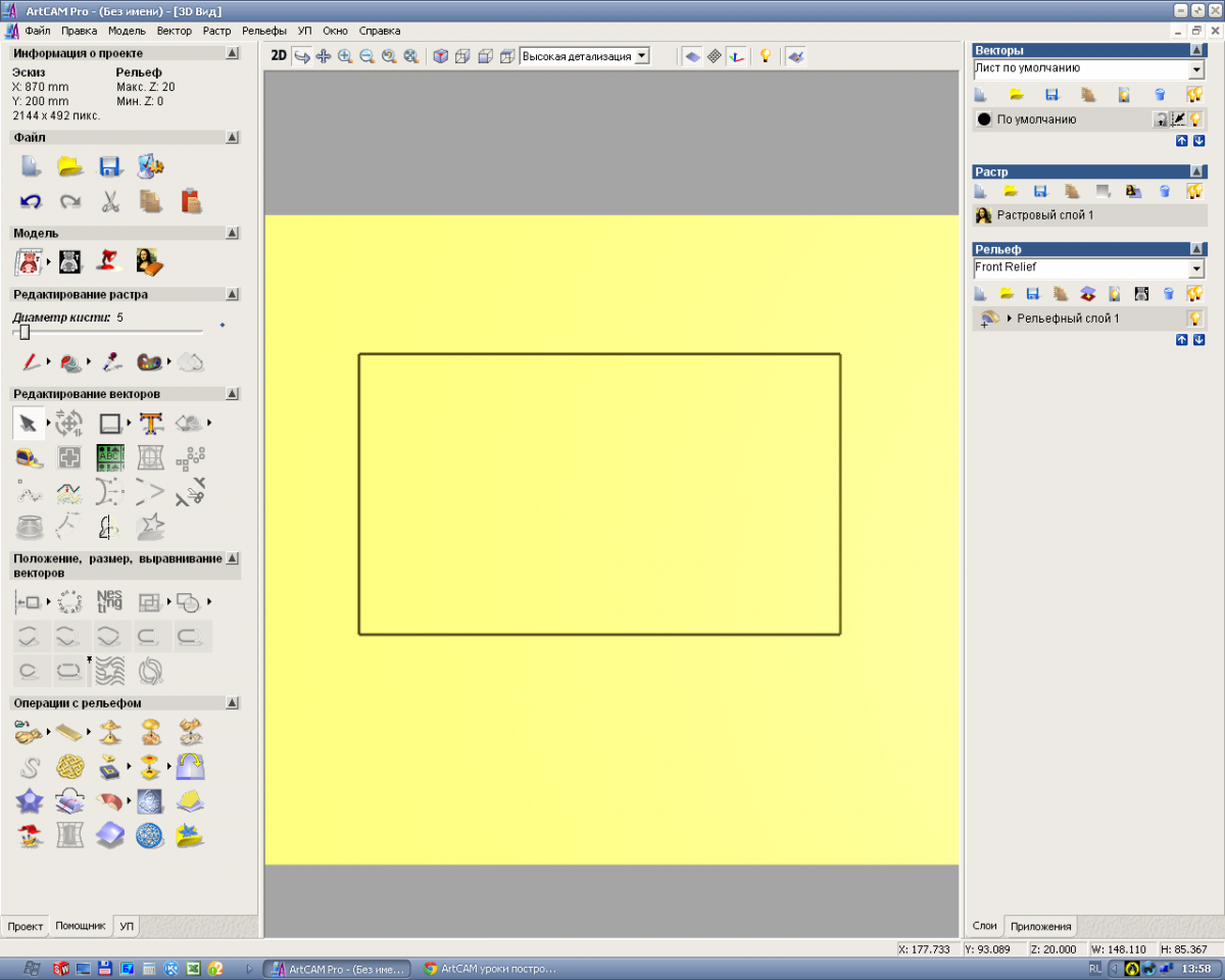

Здравствуйте, работать в ArtCam начал недавно и спустя некоторое время столкнулся с проблемой:
При поднятии вектора(в редакторе формы, прямоугольник и любой другой) нижняя и верхняя граница отличаются, прямоугольник получается вытянутым к верху примерно под углом 7.5 градусов, уже всё излазил, не могу найти настройку этого параметра. Грубо говоря мне нужно получить прямоугольник высотой 20мм и прямыми вертикальными стенками, а программа делает его вытянутым. До этого работал не замечал этого, заметил только после того как модель в stl перевёл. Есть ли возможность это сделать? авав.png Задняя и боковые границы детали получаются под наклоном, а мне этого совсем не нужно.(
ккуку.png здесь показываю вид сверху на котором видно, что стенки прямоугольника скошены.
Сообщение отредактировал Anton Kalish: 21 Февраль 2014 - 14:03

Отправлено 21 Февраль 2014 - 14:23
скрин покажите - момент гда поднимаете прямоугольник, что то мне кажется вы настройки не корректно выставляете
вот что получается у меня: 2c9fccc25c06735e690ec4cde65ce145.jpg

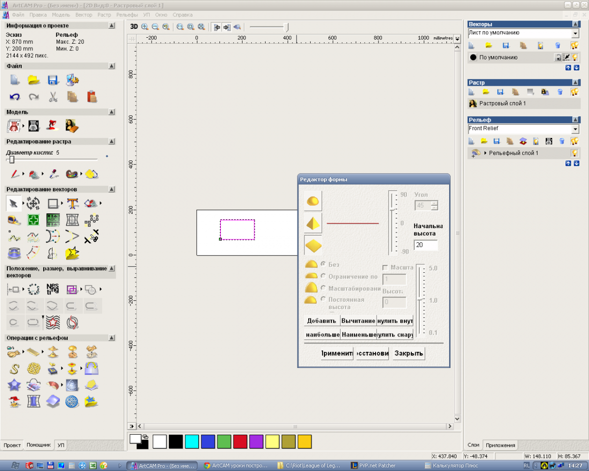

Отправлено 21 Февраль 2014 - 14:35
скрин.png вот так, при вашем методе у меня рельеф почему-то вообще не отобразился...

И вы, Александр, не тем инструментом "поднимаете", если уж на то пошло, для достижения отвесных стенок рельефа.
Для этого выберите не "пирамидку", а находящуюся сразу под ней "плоскость", и там только настройка высоты и никаких углов.

Отправлено 21 Февраль 2014 - 14:39
Я так и поднимаю, но углы под откосом получаются, а методом Александра(пирамидой) у меня рельеф вообще не выдавливается...

:crazy: вот ведь, мне хватало моего метода.. :give_rose:
Странно, у меня по методу Деды получилось норм, и быстрее чем с выдавливанием по моему "методу". специально сместил вектор и сделал "битмап" по модели - что бы видно было - угол прямой. чет у вас странно с программой
