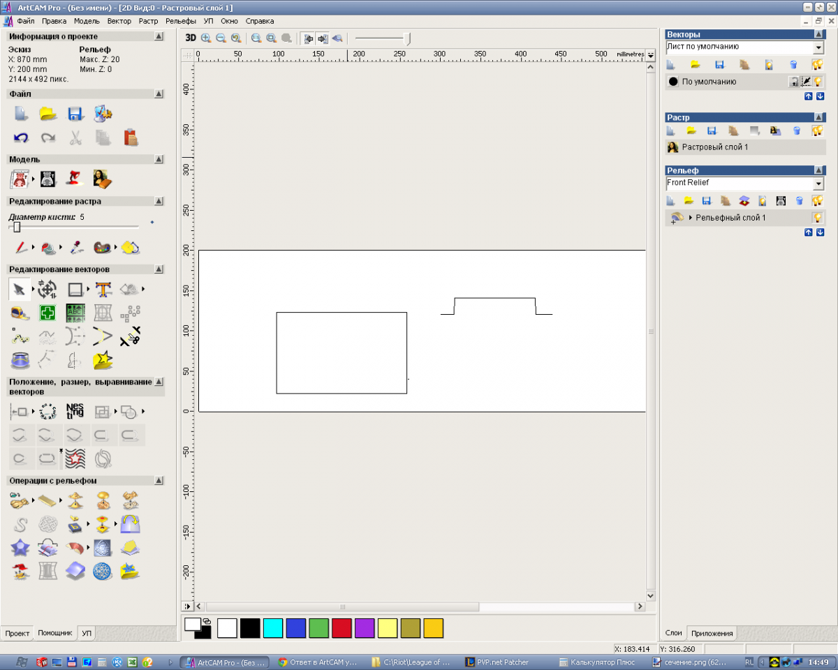

#186 OFFLINE   Anton Kalish
Anton Kalish
  • 14 сообщений
  • Из:Chelyabinsk

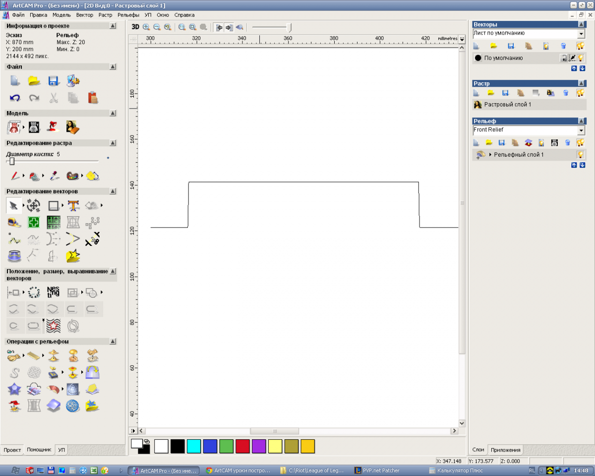

Отправлено 21 Февраль 2014 - 14:51
РЕЛЬЕФ_СОЗДАТЬ СЕЧЕНИЕ...
сечение.png сделал сечениесечение видно.png Я сам не понимаю как такое возможно
хм. на самом деле угол есть, как я делаю - тоже есть угол. какая то недокументированная особенность АК?

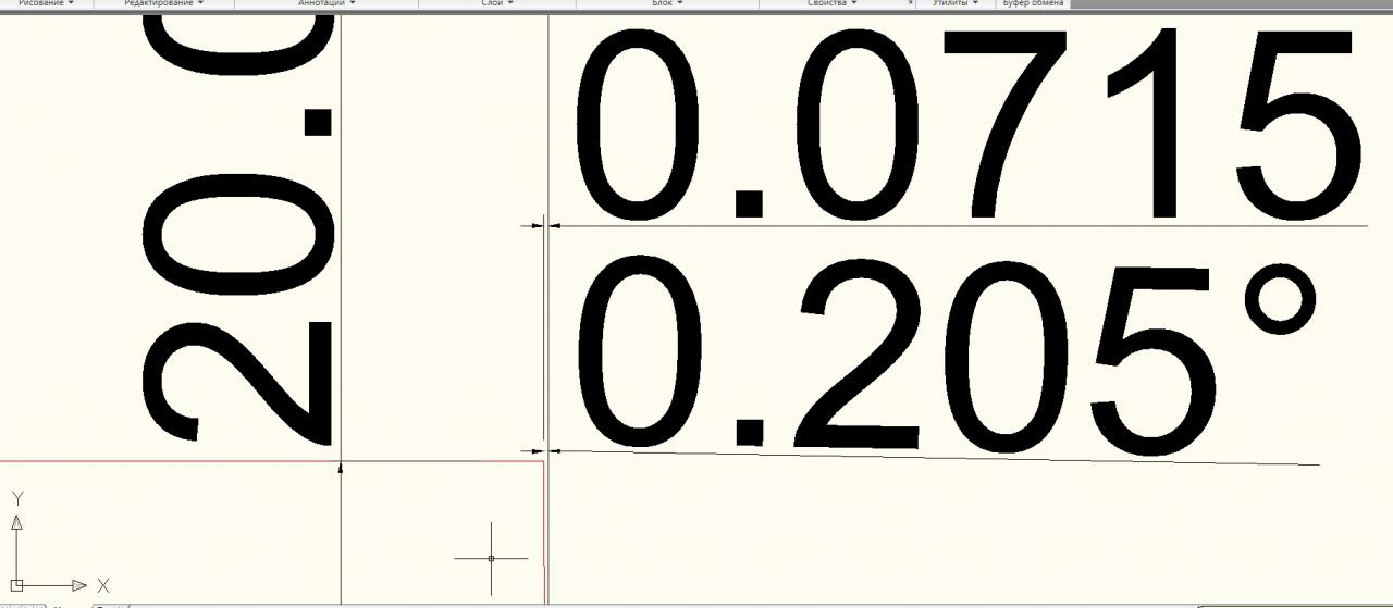

#189 OFFLINE   DEDAlex
Отправлено 21 Февраль 2014 - 15:22
Ха, действительно, присутствует такой баг :shok: .
Причем и при поименении "обнулить внутри" и "однулить снаружи" так же присутствует.
Тогда только выдавливанием - там такого тоЧно нет - проверил.
ЗЫ: А для каких целей от вечная стенка понадобилась? Я вот при работе с рельефом наоборот, уклон добавляю.
если от вечную - то 2Д стратегии и векора...

#195 OFFLINE   DEDAlex
Отправлено 22 Февраль 2014 - 03:22
работаю в основном в АК 2010, но на работе стоит 2009 и в первом и во втором при обычном выдавливании по плоскости все нормально получается. Нет никакого угла (наклона)
Мне тоже так казалось. Да, думаю, и многие никогда не обращали на это внимание, ибо незачем, нужны вертикальные стенки - рисуем вектора и по ним - полный вперед. Думаю, и вы не исключение.
Поднимите миллиметров на 20 и постройте сечение, и отзумьте... уклон примерно 1:20.

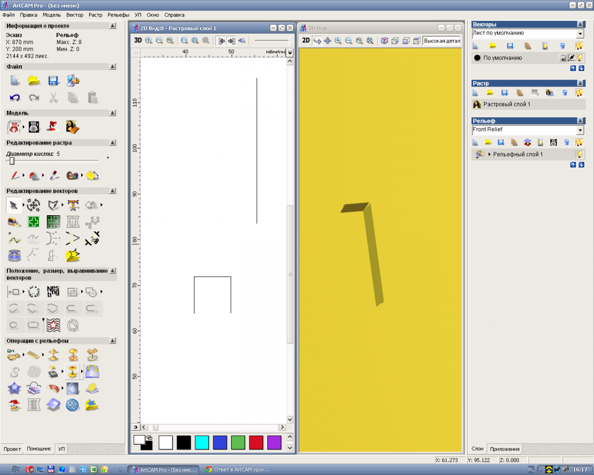

Отправлено 05 Март 2014 - 10:34
Здравствуйте, это снова я. И мне снова нужна помощь. Как сделать плоскость не "плоской", при создании STL модели получается волнами всё, приходится довольно долго менять траекторию фрезы в PowerMill? Есть ли какие-нибудь настройки? Или подскажите программу в которой можно сделать плоскость действительно "плоской"?

#199 OFFLINE   Anton Kalish
Anton Kalish
  • 14 сообщений
  • Из:Chelyabinsk
Отправлено 05 Март 2014 - 14:14
Не понятно! фотку дайте того что у вас или то что хотите получить
А выдавливание по двум направляющим?!!!
В рельефе эффект возникает только после перевода в STL, на скриншоте вид с обратной стороны(так лучше видно).Безымянныйава.png
