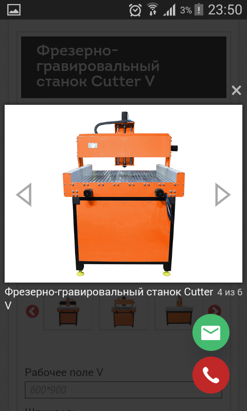

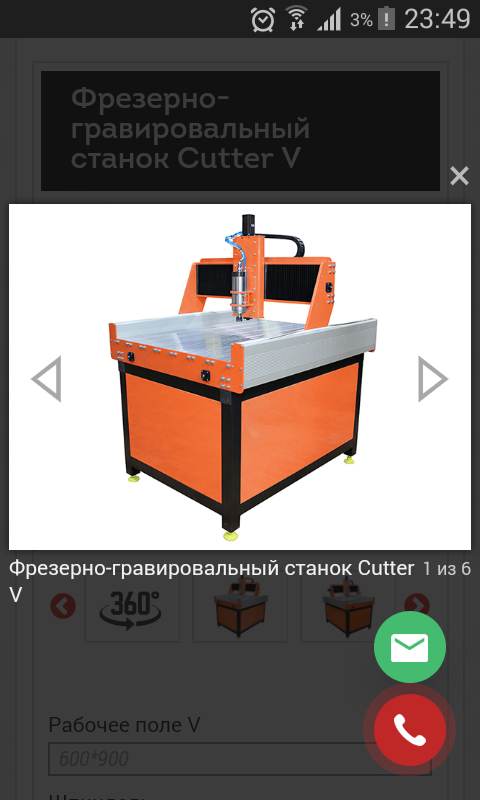

Не могу разобрать, а вот на серии V тоже стоит люминая станина?
Вот на этом
#645 OFFLINE   Евгений622
Отправлено 19 Февраль 2019 - 00:18
Да ХЗ, напиши им в техподдержку.
Верхушка то , похоже это и есть сам станок, а низ -это просто подставка-тумбочка. И эта тумбочка никак на характеристики не влияет

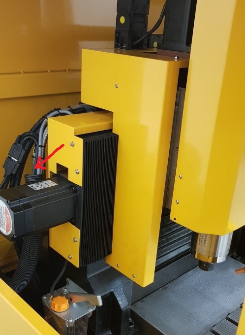

Отправлено 23 Февраль 2019 - 01:19
вроде хорошая фирма по многочисленным отзывам, но вот такие "мелочи" бросаются в глаза ( открытая гофра в рабочей зоне)
#653 OFFLINE   Евгений622
Отправлено 23 Февраль 2019 - 01:32
гофра, это вообще сомнительная роскошь.
Кому то она необходима по "понятиям", а кто то её считает говносборником...
Дело вкуса...
#654 OFFLINE   lkbyysq
Отправлено 23 Февраль 2019 - 01:39
Чой-то я не вижу там открытой гофры.
#655 OFFLINE   Rosfrezer
Rosfrezer
  • 19 сообщений
  • Из:Пушкино Московская область
Не переживайте, сверху всю эту проводку закрывает стальной кожух (не попал на фото). Ничего в эту гофру не попадет.
#656 OFFLINE   slavyan75
Отправлено 23 Февраль 2019 - 01:46
за иксовым движком
#657 OFFLINE   Евгений622
Отправлено 23 Февраль 2019 - 01:50
Ой ,млять. не чешите мне кудри.
Вопрос , как потом енто грязь оттудова вытряхать
#658 OFFLINE   Rosfrezer
Rosfrezer
  • 19 сообщений
Отправлено 23 Февраль 2019 - 01:58
Вы кудри свои не суйте, куда не следует, тогда и вытряхивать их не потребуется, а по серьезным вопросам можно в поддержку обращаться.
