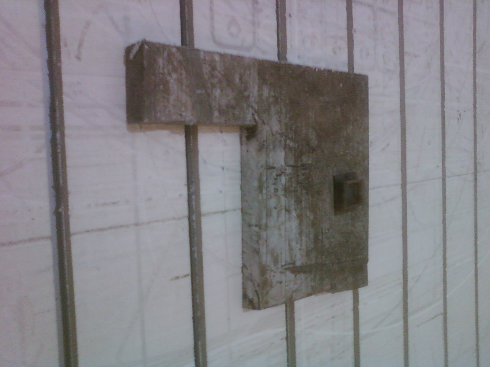

Всем здрасте! Есть задумка сделать пресс-форму для изготовления коробочек для светодиодных кластеров(решили попробовать сделать сами, платки из текстолита пильнули, диодов напаяли). С металлами ни разу не работали. В общем вопрос таков: КАК? В наличии: станок Х-12, алюминий (на фото).
Интересно услышать советы по фрезам и режимам.
Размеры 36х31х12.
Сори за кач-во фото - телефон( и развернуть забыл. Если надо исправлю.

В общем понятно.Спасибо за советы. Ща фрезы заказываем и попробуем. (жаль идут они до нас долго). Если все получится - напишу здесь, если нет - тоже напишу.)
А каким образом можно узнать марку алюминия? И можно ли? На фото кусок плиты алюминия найденного на свалке вторчермета лет 10 назад. Плита 20 мм толщиной, размер примерно 700х250, весит очень прилично. Удивляет то, что не ушла в пункт приема цветмета тк лежала все эти 10 лет на даче (валялась у сарая на улице).

По марке: может на краю плиты быть накернена маркировка или по краю цветная маркировка.... Можно, конечно, в лабораторию на анализ отнести :friends: , но можно просто попробовать гравировать на облегченных режимах... :aggressive:

Маркировок на ней нет никаких. Сделать анализ :aggressive: вабще из разряда фантастики. В принципе не важно это. Лишь бы обрабатывался без проблем.
