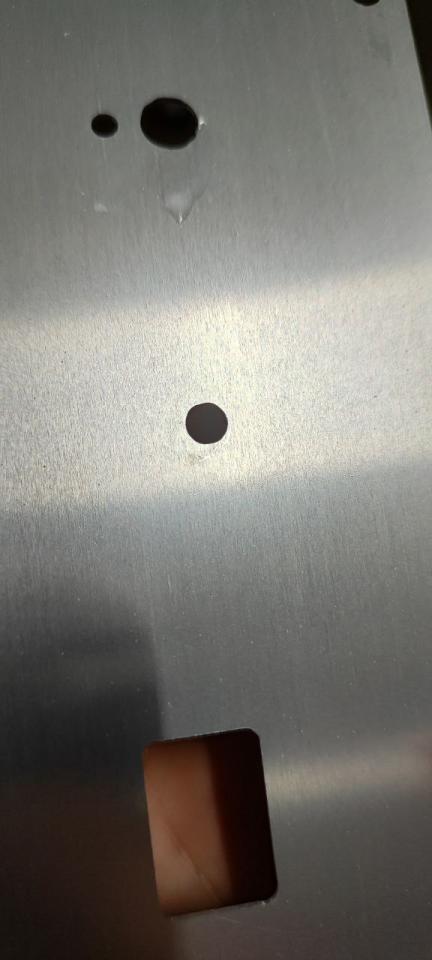

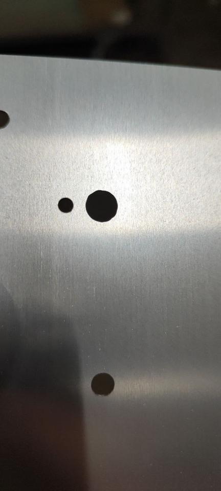

Добрый день!
Столкнулись с такой проблемой, при вырезании круглых отверстий они получаются неровные. Это отверстия до 7 мм. Отверстия большего диаметра вырезаются нормально. Подскажите, в чем может быть проблема?
#87 OFFLINE   vasa29
  • 913 сообщений
Отправлено 23 Июль 2025 - 14:26
В люфтах.
#88 OFFLINE   lkbyysq
Отправлено 23 Июль 2025 - 18:40
Просто люфты не проявляются при меньших ускорениях.
Ведь в уравнении движения при заданной скорости чем меньше диаметр отверстия, тем выше ускорения, тем большую силу прилагают двигатели для перемещения массы. Ну и соответственно сила становится больше силы трения покоя и мы наблюдаем сдвиг.
Например шкив плохо закреплен, или люфт упорного подшипника винта ШВП, или кронштейн гайки ШВП плохо прикручен, или двигатель плохо закреплен.
