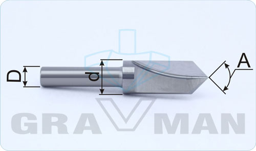

Сделал свечку
Вопроса два:
   1) Как изменить глубину профиля так чтобы не пострадал внешний вид?
   2) Как создать УП для Фрезы V-образной 6мм(диам) 115(угол) максимальная глубина за проход 1.1 мм.
(Без черновой, сразу на чистовую)
И объясните, как загружать файлы в свой файлообменник, ни одной кнопки нет. Хотел загрузит save профиля Свечи
Если пропорционально НЕ изменять геометрические размеры, то никак, ибо внешний вид будет изменяться...
2) Как создать УП для Фрезы V-образной 6мм(диам) 115(угол) максимальная глубина за проход 1.1 мм. (Без черновой, сразу на чистовую)
Если вы хотите делать эту свечу такой фрезой, то зря - она НЕ для 3D-обработки...
В расширенной форме (кнопка перехода рядом с кнопкой отправить)...
