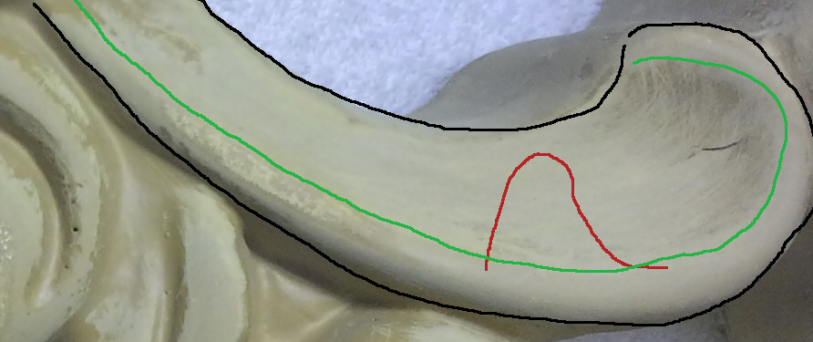

Отправлено 12 Июль 2016 - 15:48
Значит для обрезки использована не прямая фреза.
Добавлю скрин УП... может там косяк имеется? Вот значения начального и финишного прохода, должны быть 0 - 16 мм., но приходится играться и искать то значение, которое наиболее близко к форме 3д модели, беда только в том, что бортик то остается, а с ним возни много. Ставлю 15 - 16 мм... модель кромсает очень сильно, как на скрине выше.
#1463 OFFLINE   belorez
Отправлено 12 Июль 2016 - 17:13
Я раньше думал, что арткам - очень умная программа, сама догадывается, что я хочу и делает всё как надо. На самом деле мне просто поначалу везло. Потом он взбунтовался и перестал угадывать мои мысли... Пришлось инструкции читать.
Вы пытаетесь конической фрезой обрезать модель с высокими вертикальными краями. Естественно широкой частью конуса будет отхе...на часть модели.
Но ведь именно этой фрезой модель и резалась... 0,5-й результат такой же, меньше просто нет. Да и на определенных моделях, все гуд... а на некоторых, такая вот беда. Простите, за глупый вопрос, а какую использовать? Закажу специально под обрезку, модели считай каждый день режу.
#1465 OFFLINE   belorez
Отправлено 12 Июль 2016 - 18:57
Любая прямая( End mill). В других моделях возможно стенки у края не такие высокие были.
