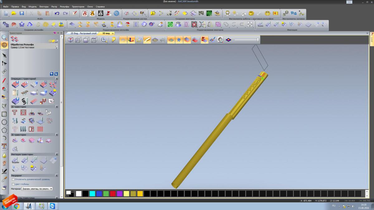

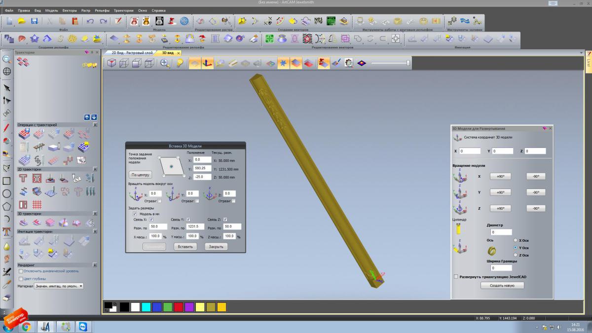

Уважаемые форумчане, подскажите кто может что я делаю при импорте 3д модели для разворачивании. Просмотрел кучу видео, все делаю как показаноскрин.jpg в итоге получается вот такая ерунда. скрин1.jpg   А если получившееся свернуть в кольцо то граней вообще нет получается кругляк скрин2.jpg
#1484 OFFLINE   belorez
Отправлено 15 Август 2016 - 16:35
Я думаю в модели прямые грани не достаточно мелко разбиты, чтобы их арткам корректно развернул.
Но зачем такое разворачивать?

Надо обработать на поворотной оси чтобы фреза шла перпендикулярно поверхности. Мне надо обработать именно только угол, а про кругляк я уже так спросил чтобы знать на будущее
#1486 OFFLINE   belorez
Отправлено 15 Август 2016 - 20:56
Тогда арткам - это не по адресу. При разворачивании в арткаме фреза направлена к оси вращения. К поверхности она может оказаться под каким-угодно нехорошим углом. Могут присутствовать даже области, куда кончик фрезы не попадёт вовсе.

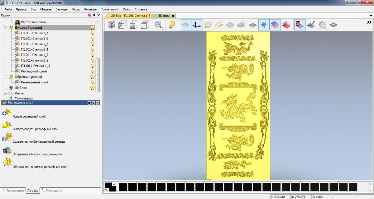

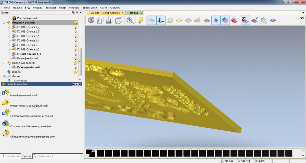

Отправлено 16 Август 2016 - 11:19
Несколько вопросов по ArtCam.
1. На рисунке 1 рельеф который я скомпоновал из bmp файлов. В процессе создания рельефа по границе модели появились не нужные выступы в 1-2 пикселя. Предполагаю это связанно с тем что размер изображения в фотошопе отлчается где то на 0.02мм от размера модели в арткаме. Пытался с этим бороться в течении 4 часов но так и не победил. При ставки изображения выбираю "Вписать" или "Растянуть", при слове "Нет" изображение выходит за границы модели. При просмотре видны светлые пиксели по контуру модели которые и дают поднятие высот. Хотя размер модели и размер картинки в фотошопе совпадают 300х700мм.
Вопрос как удалить этот рудимент по контуру. Я нарисовал 2 квадрата (вектора) и хотел обнулить то что окажется внутри этого замкнутого контура но не получается.
2. Я ни разу не фрезеровал ни чего на деревяшечном фрезере, и такого рода поверхностную геометрию. У меня вопросы по тому каким инструментом надо делать обработку.
У меня есть фрезы по дереву цилиндрическая 2х перая D4. B И гравера с радиусами 0.2 мм при основании. Думаю этого не достаточно.
Какие фрезы мне надо еще купить чтобы сделать этот рельеф.
Думается еще надо 2х перую шарову D2
Думается еще надо 2х перую шарову D1
Дальше наверное можно граверами которые у меня есть?

#1488 OFFLINE   xes
xes
  • 4 сообщений
  • Из:Нижнего Новгорода
Отправлено 16 Август 2016 - 11:59
1. Первый пункт решил. Надо было сливать с каждым рельефным слоем по высоте. А я делал на одном рельефоном слое а от другого выступы оставались. И казалось что не ни чего не происходит. Этот вопрос решил. Но комментарии относительно разности размеров я бы послушал, может у кого такое бывало и это нормальное явление?
