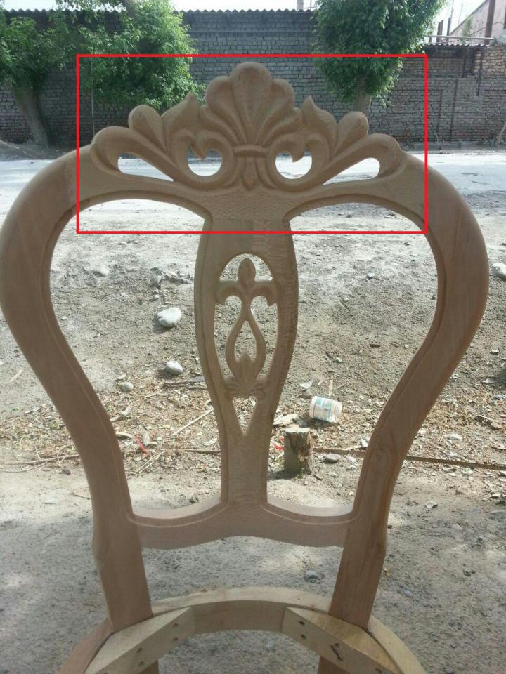

здравствуйте!подскажите пожалуйста,мне нужно делать вот такой стул ,дело в том что так как я новичок не могу знать каким образом гравировать узор (на фото),это из стл или рельеф или вообще это вектор по средней линии?спрашиваю исходя из того что нижний край узора как буд сделано по средней линии  .. photo_2016-04-12_15-26-05.jpg

#1408 OFFLINE   3D-BiG
Отправлено 12 Апрель 2016 - 17:14
Здесь 3D-обработка, а или вам этот барельеф в виде STL-модели дадут, или вы сами в ArtCAM- е вытяните (кстати вытягивается такое без проблем, но не мановением руки) - это уже другая история...
#1409 OFFLINE   maksu7d
maksu7d
  • 74 сообщений
  • Из:Коканд
Отправлено 12 Апрель 2016 - 17:54
мне не дадут модель я могу сделать что у меня есть  и не обязательно чтоб узор был точно такой,я хотел узнать принцип работы,у меня есть стл модели с него надо делать рельеф...?кстати вытянут и наложит вектор  на рельеф ...все это получилось и конечно при помощи вас,перекинули мои сообщение в нужное место и за это вам спасибо большое!!!

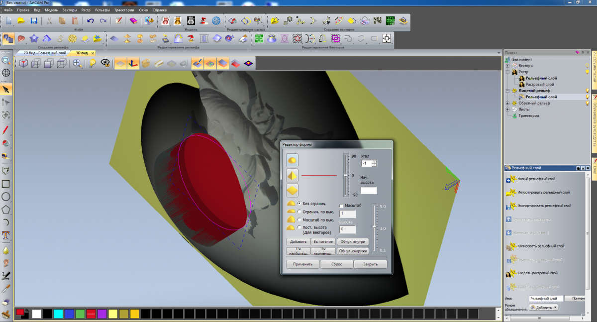

photo_2016-04-14_19-36-37.jpg подскажите пожалуйста,как сгладит стыковку (края) вокруг модели и при этом обработать с одной фрезой и модель и края ..?или если есть где ниб видео урок скиньте пож.. ссылку

Подскажите может кто сталкивался - как сгладить 3д модель в artcam?! а то она вся как ступенчатая
Заранее спасибо!

#1418 OFFLINE   3D-BiG
Отправлено 27 Апрель 2016 - 16:27
Функцией разглаживания... Есть такая функция...

Отправлено 28 Апрель 2016 - 20:36
Спасибо большое! Вначале еле нашел( Теперь совсем другое дело:
