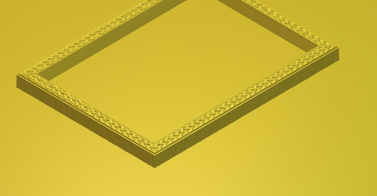

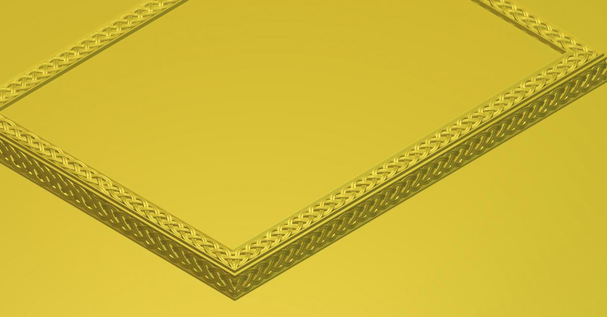

LucySt
  • Из:Кременчуг
Отправлено 21 Декабрь 2015 - 15:09
Добрый день! Я только-только начала изучать ArtCam и сразу столкнулась с такой проблемой:
цвет вверха и низа плоскости перепутаны. Может кто-то сталкивался с таким? я смотрела в настройках программы, но ничего не обнаружила, по интернету тоже пыталась найти решение - ничего.
Сообщение отредактировал LucySt: 21 Декабрь 2015 - 15:09
#1355 OFFLINE   3D-BiG
Отправлено 21 Декабрь 2015 - 22:26
Ничего НЕ нарушено, просто вы НЕ разобрались с освещением в программе...
#1356 OFFLINE   LucySt
LucySt
  • Из:Кременчуг
Отправлено 22 Декабрь 2015 - 03:35
спасибо - про освещение я даже не подумала. буду разбираться дальше - теперь хоть ясно в каком направлении копать )
