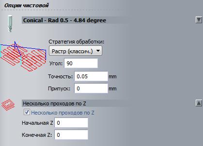

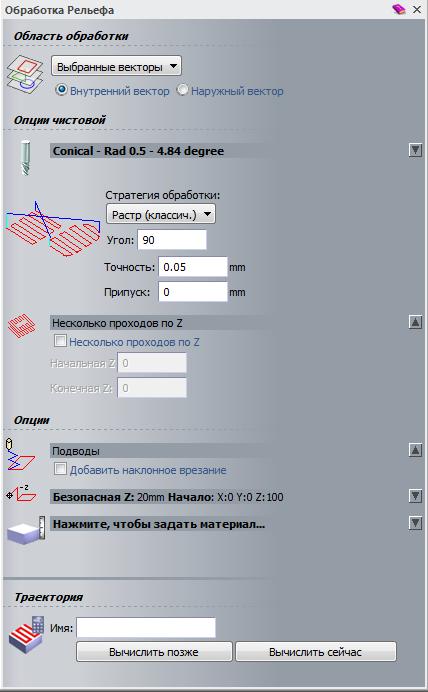

спасибо за ответ.
объясняю - я хочу увидеть практически готовый объект в "слегка недорезанном виде", для этого я приподнимаю его в пространстве скажем на 1мм и выполняю "чистовой" рез.
мне важно визуально увидеть содержимое до момента чистовой обрезки.
черновые же проходы арткама дают рубленную (не скруглённую) поверхность (вот тут не уверен, может где то в настройках нашаманивается)
для этого собственно я и хочу запустить именно чистовую резку, НО при этом выставив проходность.
средствами тайп3 решал такие вопросы элементарно.
В случае с рельефом надо использовать несколько проходов по Z. Но если всё правильно понял то Вам надо выбрать припуск с желаемым значением.

  • Из:питер
Отправлено 05 Ноябрь 2015 - 00:32
да! именно то, что нужно, огромное Вам спасибо)
