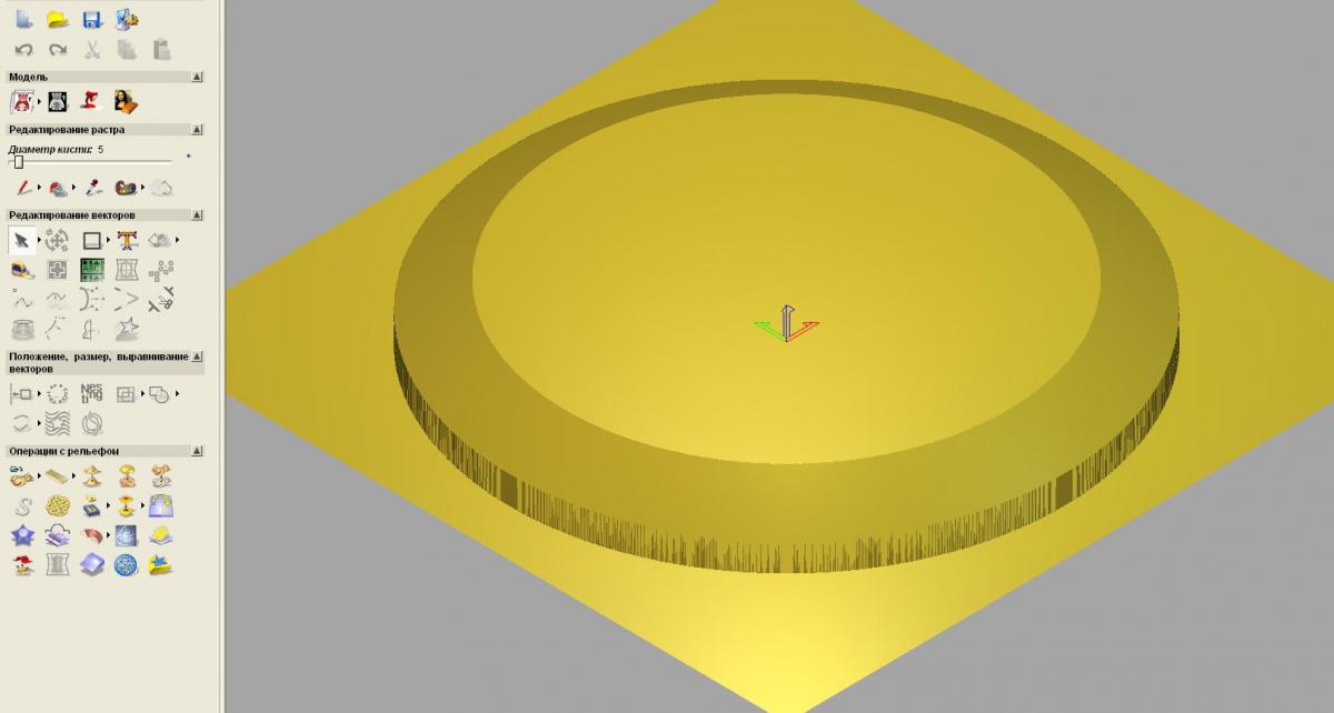

Я беру V- образную фрезу под 90 град. и мне надо чтоб она прошла по вектору с углублением
Сообщение отредактировал reklamshik: 19 Сентябрь 2014 - 14:17
#1082 OFFLINE   3D-BiG
Отправлено 19 Сентябрь 2014 - 14:22
Да хоть цилиндрическую с бантиком на конце - для общего случая я описал вариант. Для V-фрезы можно при правильно спланированном контурном векторе сделать и через среднюю линию, но в этом случае будет двойной проход по средней линии...  Более подробно что-то описывать - это поиск кнопки F13 (сделать за тебя)...

Блин... Может я слишком старый... Но я НЕ понимаю,как утратить собственное любопытство?Всё через гугл и форумы.Существует множество способов решения такой задачи.Для начала поищите "обработка элементов".

Вот "на почитать":http://mir-cnc.ru/to...менной-глубино/
Как сделать именно часы - сейчас допишу

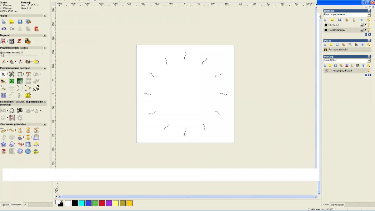

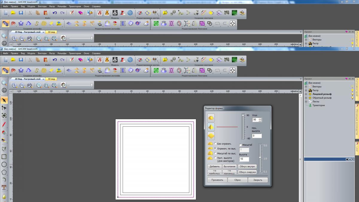

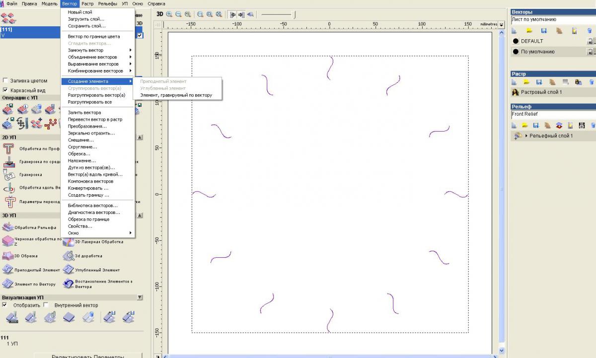

Куда ещё видеоуроки-то...
