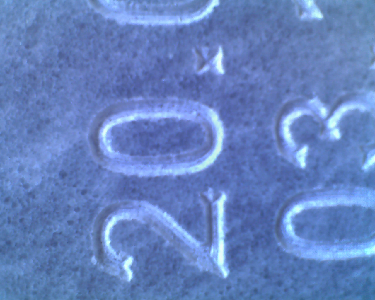

Здравствуйте. Используем станок BZT PF 750 C для фрезерования надписей. Для создания УП используем ArtCAM 9, УП сохраняем в формате MultiCAM mm (*.plt), а саму процедуру фрезерования выполняет уже программа WinPC NC Economy.
При гравировке надписей станок вырезает каждую букву, затем возвращается к первой букве и начинает вырезать т.н. скелет, а также подчищает углы у букв (делает их острее). Используем V-образную фрезу с углом 90 градусов, фрезеруем надписи с макс. глубиной 2 мм. В настройках инструмента ArtCAM всё задали в соответствии с характеристиками фрезы, при создании УП указываем ограничение по макс. глубине 2 мм. В настройках инструмента в Win PC NC указали глубину (Depth) тоже 2 мм. Проблема такая: при вырезании этого самого скелета фреза почему-то начинает резать чуть глубже (где-то на пол милиметра, может чуть меньше), соответственно, углы подчищаются неправильно, вместо ровных углов у букв получаются какие-то закорючки, а в средней части линий букв вместо ровной поверхности появляется небольшая канавка (за счёт того, что скелет смещён вниз).
Вот что получается в итоге:
Кто-нибудь сталкивался с подобной проблемой? Заранее спасибо за отклик.
Здесь подозрение на то, что станок не понимает 3D -PLT формат и воспринимает его как плоскостной, или неправильно задан угол фрезы (сужу по отработке углов). Далее - как я понял Вы обрабатываете по средней линии и ограничили максимальную глубину обработки - вот и нет средней линии....
Ну, я так и хотел, чтобы средней линии не было, а была ровная поверхность. Но станок почему-то при повторном проходе (когда рисуется скелет) начинает вырезать скелет чуть глубже, соответственно и углы получаются коряво.
Насчёт формата - MultiCAM, станок его поддерживает. Вся проблема в т.н. скелете букв, когда станок повторно прорисовывает скелет и подчищает углы - при выполнении этой операции Z становится глубже почему-то. Хотя, при выполнении визуализации УП в ArtCAM, всё проходит нормально.
Специально залез и посмотрел структуру этого постпроцессора - да он дает достаточно честный 3D-PLT - хоть и не люблю этот формат из-за притянутости за уши к 3D-обработке, но таких косяков он давать не должен... Есть предположение, что материал играет по высоте при обработке (недостаточно надежно закреплен - вот под нажимом и ходит, пружиня), тогда при первом проходе больший отжим материала и фреза получается не добирает глубины. а при втором проходе, т.к. меньше приходится снимать материала получается меньший отжим, в результате чегоитоговая глубина обработки может быть большей.... Кстати - тогда и конусики по краям могут этим объясняться...
Исключено. Станок зажимаем струбцинами к камню, на котором выполняется фрезерование.
У меня были мысли о программе Win PC NC, которая как раз используется для выполнения самой процедуры фрезерования. Надо будет там с настройками формата поэкспериментировать...

Думаю,что угол фрезы не соответствует заявленному.Как то настраивал станок "гранитчикам",ситуация была похожая.Попробуйте в арткаме создать копию Вашей фрезы и измените угол.Кроме того,по камню нагрузки достаточно большие,могут теряться шаги,поэтому при втором проходе могут быть несовпадения, попробуйте еще изменить и глубину за проход фрезы,чтобы буква за один проход делалась(и не забудьте уменьшить рабочую подачу при этом).
Может и станок "играть",его жесткость тоже предел имеет.

Короче проблему решил. Вместо режима гравировки по средней линии (с ограничением макс. глубины) в ArtCAM стал использовать простой режим Гравировка. Там задал подчистку углов, а также включил независимую глубину финишного прохода. Теперь и глубина нужная получается и всё ровно, аккуратно, углы чёткие, острые, ничего лишнего.
Всем спасибо, кто пытался помочь :sorry:
