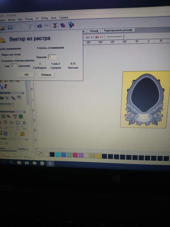

Ув. Форумчане!
Есть 2D модель для фрезеровки на плексе.
В завершение нужно обрезать модель по контуру на каком-то
расстоянии, (5-10мм. не важно).
Вопрос: как СОЗДАТЬ векторную контурную границу векторной модели?
Есть Artcam 2008, Artcam 2018, CorelDRAW 2020.
Спасибо.
