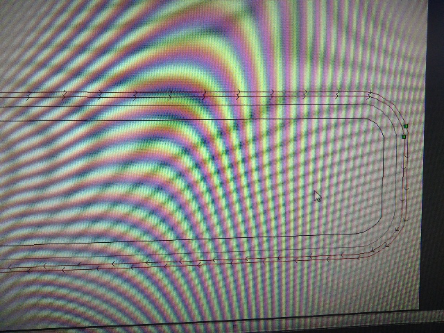

А где тут радиус????
 Вы случайно не спутали радиус с диаметром, вставив в цангу, например фрезу 3 мм, а в УП была прописана фреза диаметром 6 мм?
  Тогда отступ от контура и будет 1,5 мм.
  Просто у меня была такая ерунда как-то: работал конической "морковкой" ( в ее характеристиках указан радиус шарика ); потом вставил фрезу цилиндрическую диам.3 мм, машинально умножил его зачем-то еще на 2, и задействовал в программе фрезу 6 мм.
  Заскок. ))

Неа. Точно не перепутали. Вначале рельеф резали 4мм конич., чтоб не менять цангу, то и обрезку дела ли тоже 4мм,только прямой.
А вот ещё вариант, может шаг влиять на это, у меня 0.2 стоит это 50%.?
Тут диаметр фрезы...
 Барышня, повторите какой-нить толковый урок по рельефу максимально точно: с "галочками", диаметрами, смещениями, скоростями и постпроцессорами.
 А то так гадать можно до весны...
 Вот, например, разжевано донельзя: черновая, чистовая и обрезка.

Границы рельефа заданы неправильно, предполагаю. Надо бы границу сместить наружу на 1мм.
Обычно женщины разговорчивые, а тут исключение - информацию дозированно выдает. Видимо наши телепатические способности тренирует...
И на вопросы отвечает выборочно. Вопросов два было:
обрезку делаете конусной фрезой ? и что визуализация в самом Арткаме показывает -есть ступенька?
А ответ только на первый!
Не стесняйтесь показать скрины арткама. Можно даже проект выложить, тогда вопрос решится гораздо быстрее.

Да нет, поговорить люблю. Как только выложить эти скрины не знаю, я с телефона здесь, только фоткать могу, попробую сейчас.

Да што тут предполагать :hi: вестимо так и есть . заданная граница рельефа не пущает чистовую фрезу за свои границы ,тем самым остается необработанный участок равный радиусу чистовой фрезы . граница.jpg

Вот, сфоткала каждый шаг. На визуализации все гуд.
Да што тут предполагать :hi: вестимо так и есть . заданная граница рельефа не пущает чистовую фрезу за свои границы ,тем самым остается необработанный участок равный радиусу чистовой фрезы . attachicon.gifграница.jpg
Что значит не пускает, мало места? Можно поподробнее

Границы рельефа расширяйте на радиус фрезы при обработке конической фрезы( в арткаме в разделе "Редактирование векторов" есть пункт "Смещение векторов") .В вашем случае  2 мм будет достаточно. Сам когда то с этим боролся и не понимал почему сферическая фреза не доходит до края модели. Она доходит "телом", а не кончиком. По этому так и получается. Обрезку уже делаете соответсвенно по тому контуру которому и делали.

да мало места , ибо граница ограничивает выход фрезы за ее пределы .
метод решения недоразумения  - ту  границу которая есть сейчас сместить наружу на расстояние равное радиусу фрезы (это минимум) , большее смещение тоже разумеется возможно но без фанатизма. Вновь созданную границу указать в качестве ограничивающего вектора в черновой и чистовой обработке ,а для обрезки использовать исходный контур(первоначальную границу)

Поняла, спасибо огромное, попробую.
Но.. Возникает вопрос - теперь всегда так делать?
Ведь на визуализации все хорошо показывает и гр аница ровная, как угадать что на этой модели пройдёт, а на другой нет?

Когда обрабатываете сферической фрезой, то всегда
