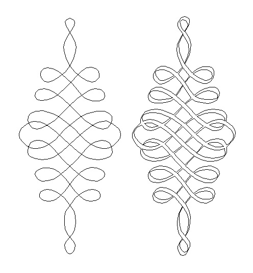

Доброго времени суток, уважаемые форумчане! Подскажите пожалуйста как в арткаме сделать УП, которая будет обрабатывать векторный узор с переменной глубиной
Есть векторный узор этой картинки
Я полный ноль в арткаме, помогите пожалуйста, очень нужно
Как здесь dxf выложить?
вот скрин исходного векторного узора
  • 0-02-05-84f5a93760d73c79c7cfddb7ad11e15956b4cef11afa6e47b82876dbdbd5a388_full.jpg
#1566 OFFLINE   preps
  • Из:Свободной от интернета и бензина страны!
Отправлено 28 Декабрь 2016 - 00:14
Нужно доработать вектор для фрезеровки по средней линии.
Векторный исходник должен содержать контур из двух линий. И имеет смысл отдельным слоем доработать перемычки в перекрестиях.
Далее - Ключевые слова для поиска на форуме - "гравировка по средней линии".

preps, подскажите пожалуйста, преобразование векторного исходника до двух линий делается в ручную или в арткам имеются автоматизированные инструменты для этого? С арт камом познакомился недавно, не представляю как это нужно сделать.
#1568 OFFLINE   preps
Отправлено 28 Декабрь 2016 - 12:40
Мне это удобно делать в иллюстраторе.
Назначив на контур Artistic Calligrphic, потом, что получилось "экспандить" в контур, объединив Pathfinderом

Поставил иллюстратор, взял растровый рисунок моего узора, сделал трассировку, экспортировал в DXF, открыл в арткаме, назначил гравировку по средней линии, всё как бы хорошо, но на перемычках на визуализации наблюдаю скачки, что это может быть? Позже скрин скину
#1574 OFFLINE   belorez
Отправлено 30 Декабрь 2016 - 15:02
Ну там вектора замыкаются - фреза поднимается. Нормально.
