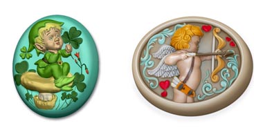

Подобные вещи для клише делал еще в 1998-2000 году в самых древних версиях ArtCAM-а (3.11 - 4.0) - там птички на коробки конфет, гномики и прочую шелупень...
спасибо. А по самому рендеру нельзя точно определить , что это за программа? В арткаме такие превьюшки (разноцветные) можно получить?

Картинки слишком малы, но в принципе в ArtCAM-е можно на 3D-модель натянуть цвета двухмерной модели, а затем выбрать ракурс и систему освещения....Можно просто текстуру материала натянуть... Просто этим практически мало кто пользуется... Пользовался этой возможностью...

Вот по ому и думается, что это не в арткаме делалось ((
