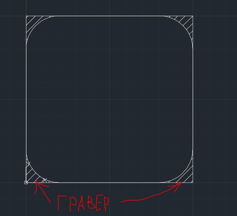

#1456 OFFLINE   СтудентМВ
СтудентМВ
  • 12 сообщений
  • Из:Краснодар
Отправлено 12 Июль 2016 - 00:49
Доброго времени суток!
Прошу прощения, если я повторяю чей то вопрос или не в ту тему... ткните носом, буду благодарен и да я пользовался поиском, но не помогло, возможно не так формулировал запрос. Проблем несколько, все с 3d моделями, а именно с тем, как фреза "режет" и как "обрезает" готовую модель.
Режет... иногда все идеально, т.е. точка начала реза в центре модели и далее по всей площади, а иногда "кусочками", как на картинке, что очень сильно бьет по качеству. И обрезка... иногда прям 1 в 1, а иногда... как на картинке. Для обрезки, я пользуюсь вкладкой "обработка по профилю". Я понимаю, что там же можно поиграть со значениями начала прохода и финишной цифрой, но все равно результат не идеальный. Почему так, где я косячу? И самое главное, как выпрямить резку модели? Т.е. чтобы от центра и по всей площади.
#1457 OFFLINE   belorez
Отправлено 12 Июль 2016 - 01:23
В обработке по профилю у вас по внутренней стороне шпарит.  А надо снаружи. Там выбор есть.
#1458 OFFLINE   СтудентМВ
СтудентМВ
  • 12 сообщений
  • Из:Краснодар
Отправлено 12 Июль 2016 - 09:51
Нет, в том то и дело, что наружу, могу скрин УП выложить.

#1460 OFFLINE   belorez
Отправлено 12 Июль 2016 - 12:57
Значит для обрезки использована не прямая фреза.
