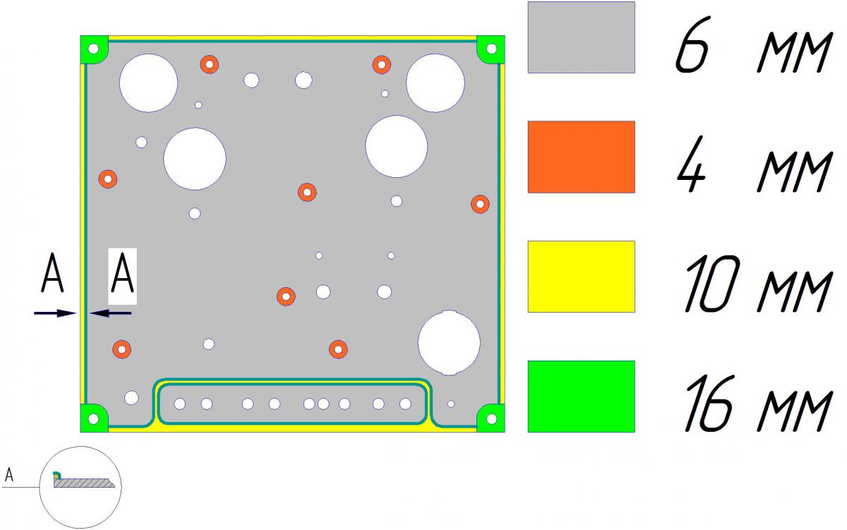

Отправлено 26 Октябрь 2015 - 17:08
День добрый. Подскажите, пожалуйста, как сделать переход скруглением с жёлтой плоскости на серую? Показан тёмно-зелёным цветом на рисунке.
#1307 OFFLINE   3D-BiG
Отправлено 26 Октябрь 2015 - 18:49
... фрезой с обратным радиусом....
#1308 OFFLINE   Dmitry D
Dmitry D
  • 35 сообщений
Отправлено 26 Октябрь 2015 - 19:58
Нет сейчас такой. Как в Арткам завести эти скругления, чтобы потом шариком сделать?
#1309 OFFLINE   Admin
  • 1 844 сообщений
Отправлено 26 Октябрь 2015 - 20:48
Как сделать радиусный паз
