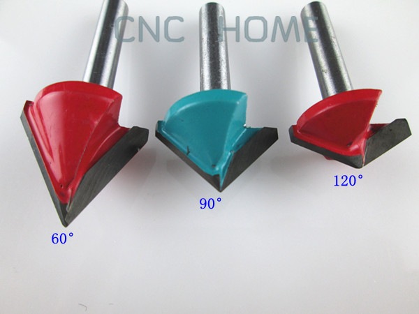

Угол это - какой угол в градусах? Может взять фрезу с подходящим углом?
High-Quality-5pcs-lot-6mm-Shank-90-Degre

36 градусов (72 в сумме)

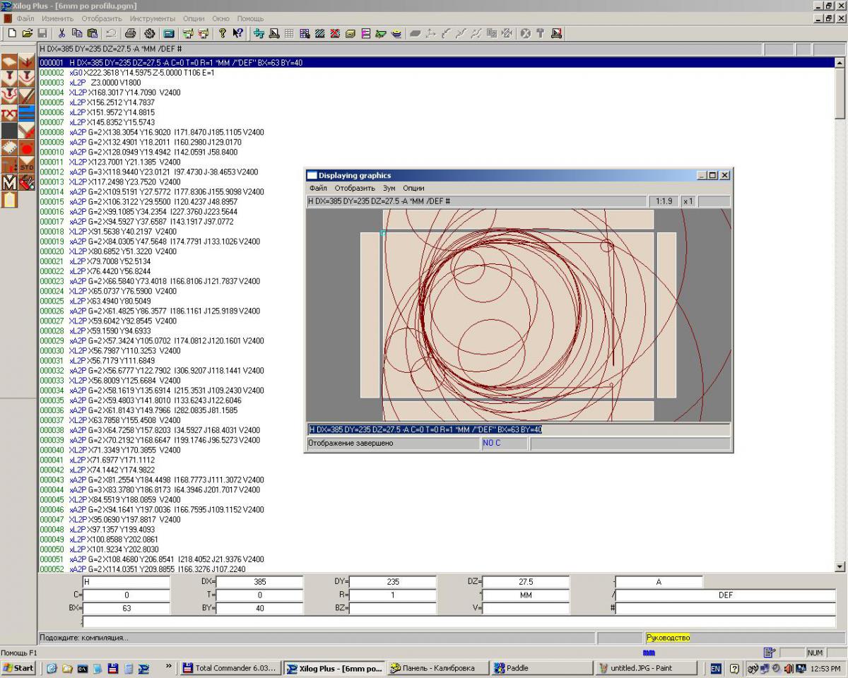

господа мастеровые у меня к вам такой вопрос , в арткаме создал границу вокруг рельефа ( модели ) , задал все параметры обработки по профилю , сохранил как и полагается , кидаю на стойку станка , там стоит xilog plus сохраняю файл в xilog plus формате pgm , и получается у меня такая извиняюсь за выражение хрень .... в чем проблема , не подскажете ?

Похоже на станке настройка дуг в абсолютных координатах, а надо в относительных. Во всяком случае в МАСН очень похоже происходит.

это исправить реально ? на работу станка как может повлиять ??? и если можно подскажите где и как  можно поменять их ....
#1229 OFFLINE   Lodochnik
Отправлено 28 Март 2015 - 01:52
Надо настройки станка смотреть. Другой вариант - при сохранении УП выбирать постпроцессор без дуг, только с линейной интерполяцией. Тогда все дуги будут разбиты на мелкие прямые отрезки, визуально разницы не будет. Лучше Все же в настройки станка заглянуть.
