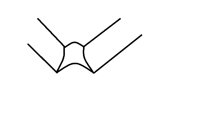

Добрый день... Проблема следующая. Есть вот такие вектора (Рис1)
из которых на данном этапе мне нужно получить следующее (Рис2)
Уже все перепробовал( не получается, подскажите пожалуйста как это сделать. Заранее благодарен)
Сообщение отредактировал ChernyshovMaksim56: 21 Октябрь 2014 - 19:36
#1104 OFFLINE   DEDAlex
Отправлено 21 Октябрь 2014 - 20:05
Нарисуйте вектор сечения того, что вам нужно, и вытягивайте себе вдоль направляющей, в качестве которой используйте один из векторов (лучше, наверное, наружный, в противном случае углы получатся скругленными снаружи).
Обсуждалось многосоткратно...
#1105 OFFLINE   3D-BiG
Отправлено 21 Октябрь 2014 - 22:12
можно и гладкой стыковкой, и, если умеючи, то и плетением правильно организовать (делал подобное еще в 4.5-й версии), а если есть фирурная фреза подходящей формы - то ей...
