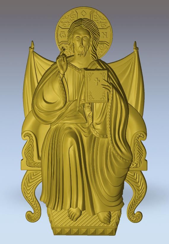

Доброго времени суток меня попросили зделать 3Д модель иконы, но так как я совсем новичок и тока учусь не знаю с чево начать!((( пожалуста люди добрые надоумте и научите! И пожалуйста не осуждайте хочется научиться очень интересно!!! Икона вон какая! Ну это уже готовая модель за денешку, а я хочу зделать сам! Пожалуйста помогите советом и не обидьте злым словом!!!
Обратись вот сюда http://cnc-profi.com.ua/ знаю лично людей плохому не научат .

Знаю человека который будет обучать он действительно мастер своего дела могу даже продемонстрировать его работы .
Изображение Довольно известная работа.
Да и не великих там денег курс стоить , Зато будете понимать что к чему. Лично я для себя решил не заморачиваться моделированием а покупать
