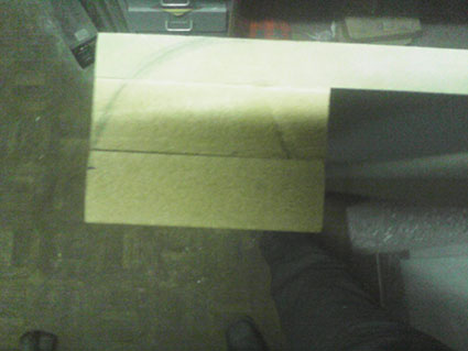

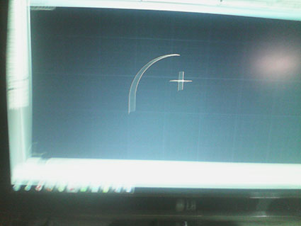

В силу отсутствия опыта столкнулся с проблемой.
Нужно уже на готовом изделии скруглить один угол заданного радиуса.
Для меня проблема заключается в том, чтобы фреза выбирала только угол и все, так как это готовое изделие длиною в метр а не заготовка.
Нарисовал в автокаде профиль заданного радиуса
- как в максе так и в арткаме выдавливанием получается замкнутый контур, то есть фреза будет обрабатывать изделие с 3-х сторон а мне надо чтобы только угол.
Если бы надо было обработать заготовку с "нуля"- тут все понятно.
Но это уже готовое изделие.
На форуме не нашел решение- хотя не вылезаю с него постоянно.
Надеюсь я полностью обрисовал картину.

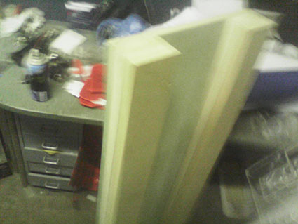

Уважаемый 3D-BIG, в силу Вашего опыта, Ваш мозг не видит проблемы там, где ее вижу я. :pardon:
Попробую еще раз.
Есть готовое изделие, на котором мне надо скруглить 1 угол заданного радиуса по всей длине.
Как мне обработать только эту область- снять фаску с одной стороны по параметрам указанным в автокаде- нарисованный в двг радиус.
Как я понимаю тут нужна 3d стратегия- но не рисовать же мне все изделие в рельефе, мне нужно обработать только определенную область.
Прошу прощения за некачественное фото изделия- вот на нем мне надо снять 1 фаску заданного радиуса
Сообщение отредактировал Murmashi: 11 Ноябрь 2013 - 21:01
#848 OFFLINE   3D-BiG
Отправлено 11 Ноябрь 2013 - 21:44
Теперь понятна проблема: Если разумный подход, то лучше вдоль пройти профильной фрезой с впалым радиусом. Ежели не жалко времени, то можно выдавить только этот радиус и обозначив его зоной обработки - обработать...

Отправлено 11 Ноябрь 2013 - 23:30
Спасибо.
Радиус выдавить - с этим более-менее понятно.
А вот с зоной обработки я незнаком. Выделить область вектором? Типа граница по рельефу?
Пойду на форуме посмотрю.

Murmashi
  • 72 сообщений
Отправлено 13 Ноябрь 2013 - 19:50
Спасибо Вам всем большое, за то что находите время советовать.
И спасибо за замечательный форум.
Зоной обработки пользуюсь постоянно, но- вот что значит негибкость ума, в этом вопросе не догадался применить. :fool:
Все получилось.
