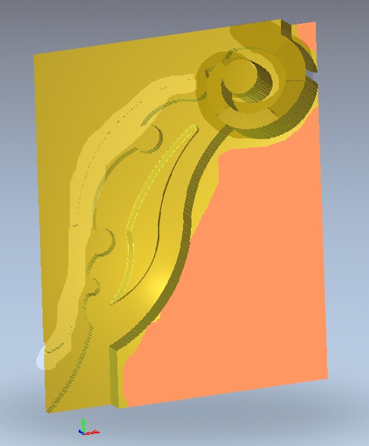

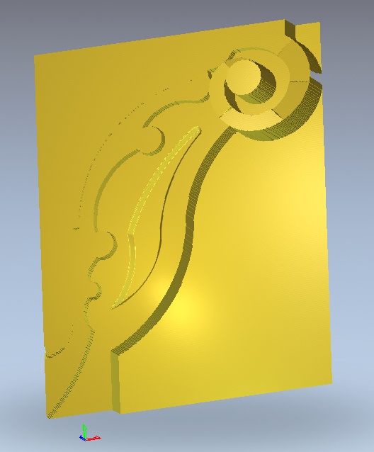

Здравствуйте! Ответьте пожалуйста на несколько вопросов по ArtCAM)
1) При обработке рельефа 3D можно ограничить обрабатываемую область при помощи вектора. Вот только верно ли я понимаю, что ось фрезы всё-таки будет проходить по этому самому вектору? Или же всё-таки режущая кромка фрезы будет лишь касаться данного ограничивающего вектора? Вроде как первое имеет место, но сомневаюсь)
Да ось фрезы будет проходить по этому вектору, не зависимо от того какой инструмент
2) Когда ведется черновая обработка по слоям, то можно задать припуск. Например, фрезеруется рельеф, "заглубленный" в что-то подобие выборки 2D, т.е. стенки "впадины" строго вертикальные. Будет ли накладываться припуск на данные вертикальные стенки? Т.е. припуск накладывается не только по оси z?
Припуск будет на всё
3) При фрезеровании выборки 2D есть возможность указать несколько инструментов, т.е. чтобы более малый инструмент доработал области, которые не может обработать более крупный инструмент. Можно ли сделать подобное для инструмента "Обработка по профилю"?
Нет нельзя. Но если нужно пройти по профилю внутри вектора можно в выборке 2D назначить большой шаг смещения (например 1000мм)
4) Где-то читал, что в Арткаме можно указать 2 и более инструмента также и для черновой обработки по слоям. Возможно ли сделать подобное? Чтобы уменьшить лесенку после крупной фрезы, ну и выбрать материал, куда эта самая крупная фреза вообще не подлезает. Только вот помнится, что это то ли в 2012 Арткаме лишь сделали(
В Арткаме есть функция "Создать траекторию 3D доработки" но она туповата ИМХО, создает границу доработки.
В описание что нового по Арткам 2012 не нашел данной функции.
5) Допустим есть какой-либо рельеф, по которому при помощи команды "Создать векторную границу по рельефу" создается эта самая граница) Данный вектор можно скопировать много-много раз а потом при помощи нестинга оптимизировать положение данных векторов на заготовке. Так возможно ли как бы привязать рельеф к вектору (его границе), и чтобы при перемещении вектора двигался и рельеф? Т.е. нужно оптимально скомпоновать нужные рельефы на заготовке, компонуя их вектора-границы.
Так как вы описали сделать нельзя. Можно чуть по другому. Рельеф сохраняете, а вектора компонуете как вам угодно а затем вставляете рельеф по ним. Только если вектора будете вращать запишите на сколько градусов.

1) Да, первое.
2)Припуск идет по всем трем осям - делается отступ от рельефа по нормали к поверхности рельефа.
3)Нет. Ибо Арткаму совершенно неизвестно ничего о профиле и фрезы и необходимом вам, а только диаметр, исходя из которого он делает отступ от вектора. Это-же 2Д стратегия.
4) Не интересно. Нужно сразу и быстро работать конусной (ну, если это возможно, конечно). А черновую использовать только тогда, когда не хватает рабочей длины конуса... ( Я так делаю)
5) Автоматом пока никак. Ручками удобнее будет вставлять используя функцию "Вставить рельеф из файла" и совмещая вектор вставки с векторами, полученными "нестингом", поворачивая и двигая...
(А что за материал такой золотой, что такие телодвижения? Своё время тоже ценить нужно...)

TopTop, vv92, Virtuoz79, DEDAlex, большое спасибо за ответы!
3 - почему нет? но если делать "доработку" по всей модели, то смысла нету огород городить, проще сразу чистовой фрезой делать. А иначе - опять создание 2 и более УП, одна - крупный инструментов, следующие - доработка выбранных областей более "тонким" инструментом
4 - можно разбить черновую обработку на этапы, потом слить в одну (ну и паузу добавить для замены инструмента, если ручная смена идет)
3 - например, обработка фанеры - шаблоны для балясин для токарного станка нужно сделать. Как я понял, если обрабатывать весь шаблон сразу лишь 4 мм твёрдосплавной фрезой, то она быстро затупится, поэтому бо'льшую часть обрабатываю алмазной фрезой 12 мм, и лишь где она не может обработать, то там уже 4 мм. Но вектора для обработки так надо вручную делить, а это нудно и долго довольно.
4 - мне нужно разбить на этапы так, чтобы и черновая обработка по z мелким инструментом велась после такой же с более крупным, но чтобы не всю модель заново обрабатывала, т.е. по воздуху гоняла мне фрезу большую часть времени, а чтобы была типа черновая доработка по z. Можно конечно после черновой крупным инструментом обработать рельеф 3D мелким инструментом, но если есть узкие и глубие впадины на рельефе, то так фрезу сломать можно, т.к. материл до этого там не будет сниматься, а за раз может оказаться перебор для фрезы, даже с подачей мелкой.
не зная, что ось фрезы будет идти по вектору, раз так скорей всего именно из-за этого и сломал фрезу 3 мм, когда она на сантиметр углубилась на полдиаметра получается)
из-за этого припуска на вертикальные стенки тоже чуть не угробил фрезу 4 мм - удары об стенку были, ну и хвостовиком тёрлась об стенку заготовки, но подачу там сильно снизил и вроде обошлось)
Так вставлять рельеф - это долго и муторно. Жаль нет еще подобной описанной мною функции(
5 А чё бы не наклонировать рельефов, а уже потом создать там всяких векторов?
так мне еще и скомпоновать надо наиболее оптимально на заготовке эти рельефы)
материал тоже ценить нужно, даже ту же сосну) А что-нибудь типа дуба тем более) Ну раз нету такой функции, но на сосне можно и не совсем оптимально размещать рельефы :D
P.S. раньше ответить на сообщения не мог)
