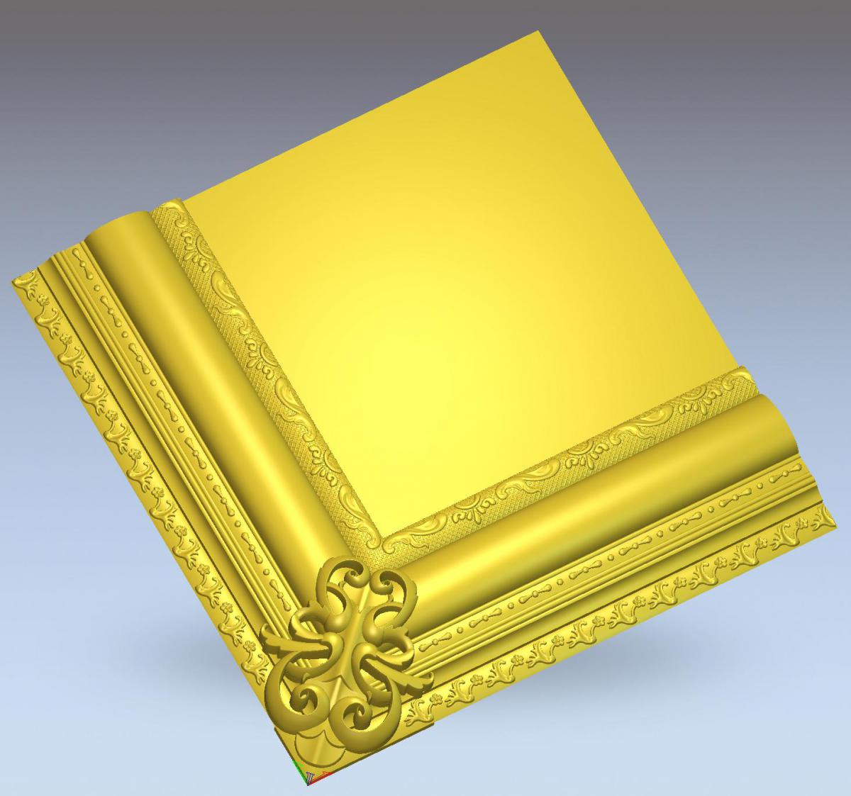

померить размер исходного квадрата(угла),
добавить границу справа и сверху ,
применить зеркальное копирование рельефа.
#702 OFFLINE   3D-BiG
Отправлено 22 Июнь 2013 - 22:13
Стыковки будут некрасивые (зеркалится рисунок) и рамка будет только конкретного размера....
#703 OFFLINE   MiG
MiG
  • 2 020 сообщений
  • Из:Россия , Ковров
Отправлено 22 Июнь 2013 - 22:35
Со стыками и размерами чуть подольше,но тоже иногда можно.
Tак, как орнамент там повторяющийся, то вырезать куски нужной длинны так,
чтоб не резать элементы узора, а между ними и сохранить их отдельно, потом просто вставлять в промежуток .
Это все просто как вариант, действительно часто проще смоделить заново .
