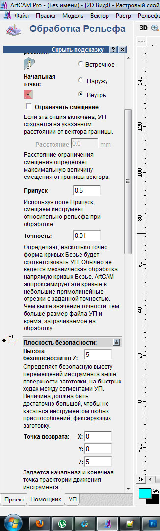

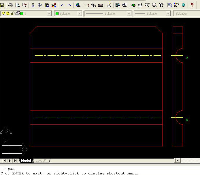

Здраствуйте,
Как можно сгенерировать путь инструмента для для А и В в данном случае?
Спосибо заранее.
Спосибо заранее.
#682
OFFLINE
Отправлено 29 Май 2013 - 08:31
если в арткам, то обработка вдоль векторов.

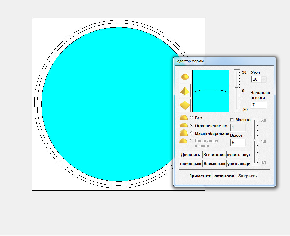

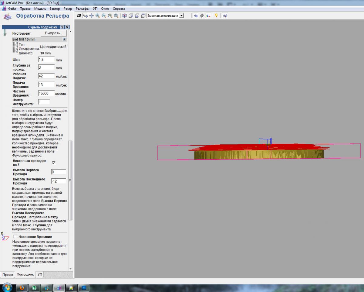

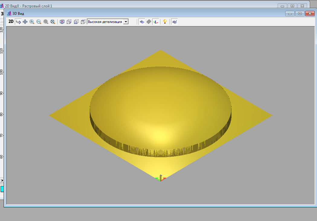

Добрый вечер уважаемые форумчане
Я никак не могу решить задачу, как только я ее не решал. Нужно сделать модель в виде таблетки диаметром 110мм, высотой вертикальных стенок 7мм и скругленным куполом по наибольшей высоте+ 5мм. Итого 12мм.
1- я делаю вектор нужного диаметра
2- заливаю его цветом и делаю формой нужную модель, причем все манипуляции я провожу с одним цветом
3- заготовка 12мм высотой, нулевая точка вверху, ползунок до упора вверх.
4- Смещаю векторную окружность наружу два раза
а) на 5мм для черновой обработки 10мм фрезой
б) на 3мм для чистовой обработки 6мм фрезой 5-уп по внутренним векторам
Да, на работе арткам 2010 ювелирный, но у меня есть и портабл 2009. и тут начинается самое интересное: На имитации полностью обрабатываеться модель как надо но при черновой обработке обрабатываеться только купол модели, а при чистовой обработке фреза ныряет резко вниз( это видно на изображении) с середины модели. Результат есть но фреза работает на пределе- вот вот сломаеться, а таких моделей надо 30 шт. Что я делаю не так?
#687
OFFLINE
Отправлено 01 Июнь 2013 - 21:51
Сместите на 7мм...Смещаю векторную окружность наружу два раза
Сообщение отредактировал Roma: 01 Июнь 2013 - 23:18
#688
OFFLINE
Отправлено 01 Июнь 2013 - 22:29
Ну так у вас же там отвесная вертикальная стенка. Можно добавить уклон 3-5 градусов: РЕЛЬЕФ_ДОБАВИТЬ УКЛОН.
А вообще-то не вижу смысла ее вообще в 3Д обрабатывать. Шляпку сделали, а потом прямой 12-кой (10-кой) обрезали.
И такой рельеф смысла двумя фразами резать тоже не вижу. У 10-ки шаг поменьше поставьте и сразу ей начисто - всяко быстрее будет, а качество нисколько не хуже.
ЭЫ: И читайте форум - обо всем об этом не один десяток раз уже говорено. Ну и голову тоже включать

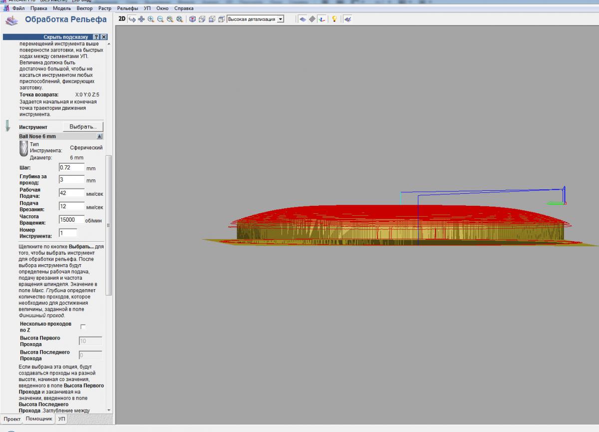

Отправлено 03 Июнь 2013 - 21:06

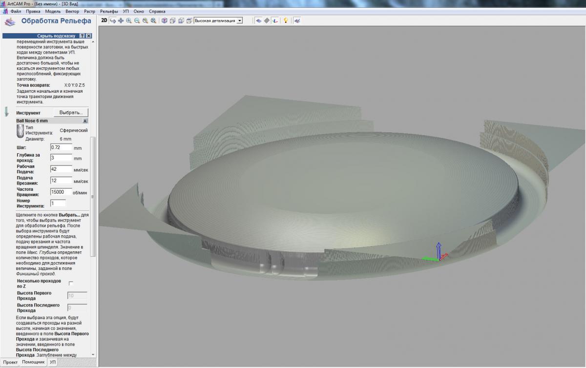

Добрый вечер, уважаемые форумчане.
Столкнулся с проблемой: при создании рельефа и последующей УП при имитации и вычислении траекторий, все проходит нормально.
Воспользовался советом уважаемого DEDAlex из поста №733.
Я воочию вижу результат- линза из моего верхнего поста №731
При загрузке на станок через nc-studio возникают проблемы следующего характера- рельеф режется не на всю глубину, создается впечатление что фреза просто гладит поверхность при черновой. И обрез у меня при толщине рельефа в 12мм был разбит на четыре прохода, что я наблюдал при вычислении траектории а при симуляции в постпроцессоре только один проход.
Возникает абсурдная ситуация- как я могу определить свою ошибку перед загрузкой на станок, если имитация проходит нормально.
Сегодня прислали файл стороннего человека с УП- результат тот же. Вместо линзы(таблетки)-идеально гладкий круг утопленный на 2мм в кориан.С человеком этим сейчас связи нет, но он же видел перед сохранением УП имитацию.
P.S. ArtCam Jewelsmith 2010 SP4(build546)
Сохраняю УП в формат 2D HPGL (*plt), сторонние УП также записаны в этом формате.
Арткамовский файл выложить не могу, так как он весит 6,5мб
Могу скинуть только свои и сторонние УП.
Кто нибудь знает в чем может быть причина? Спасибо
Да, стороннюю модель в формате STL станок перед этим, отработал на ура.

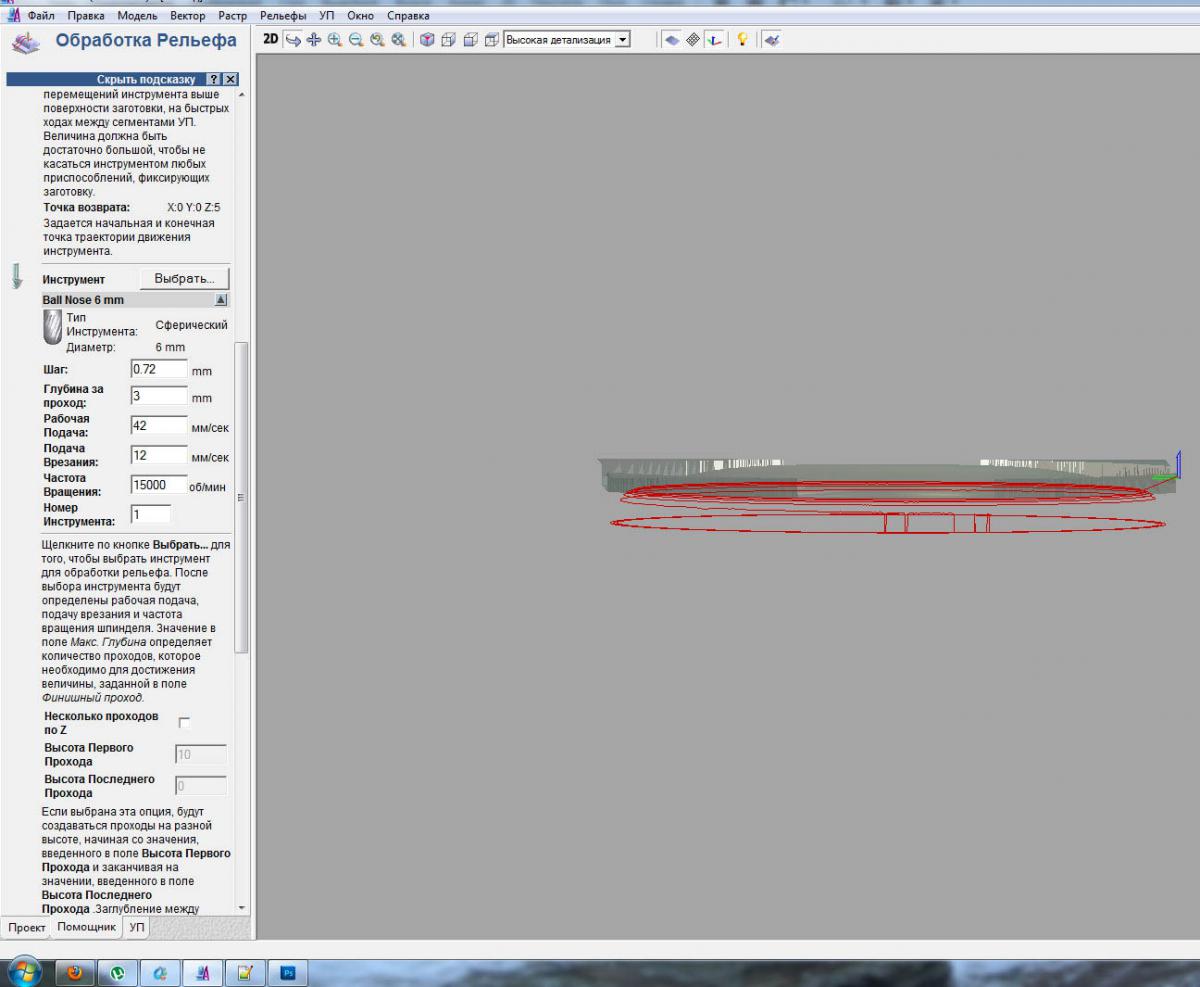

Сообщение отредактировал Murmashi: 03 Июнь 2013 - 21:07
#691
OFFLINE
Отправлено 03 Июнь 2013 - 21:19
Постпроцессор 2D HPGL (*plt) не годится для 3D. Используйте более подходящий, например, постпроцессор от 3D-BiG для NC…P.S. ArtCam Jewelsmith 2010 SP4(build546)
