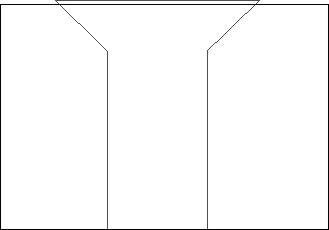

я как ленивый человек делаю это сразу на станке, а то за дрелью бежать - зенковку искать ( хотя все лежит на своих местах)...
#662 OFFLINE   Дед
Дед
    Мудрый научный сотрудник
  • 349 сообщений
Отправлено 25 Апрель 2013 - 00:31
Ну все правильно! Фрезу на зенковку поменять, пути написать, станок запустить ит.д. (гипербола). Шучу конечно.
Но я заметил, даже за собой, мне все время кажется, что подобные операции проще сделать станком. ХЗ привык наверное, прогресс отупляет. :fool:
