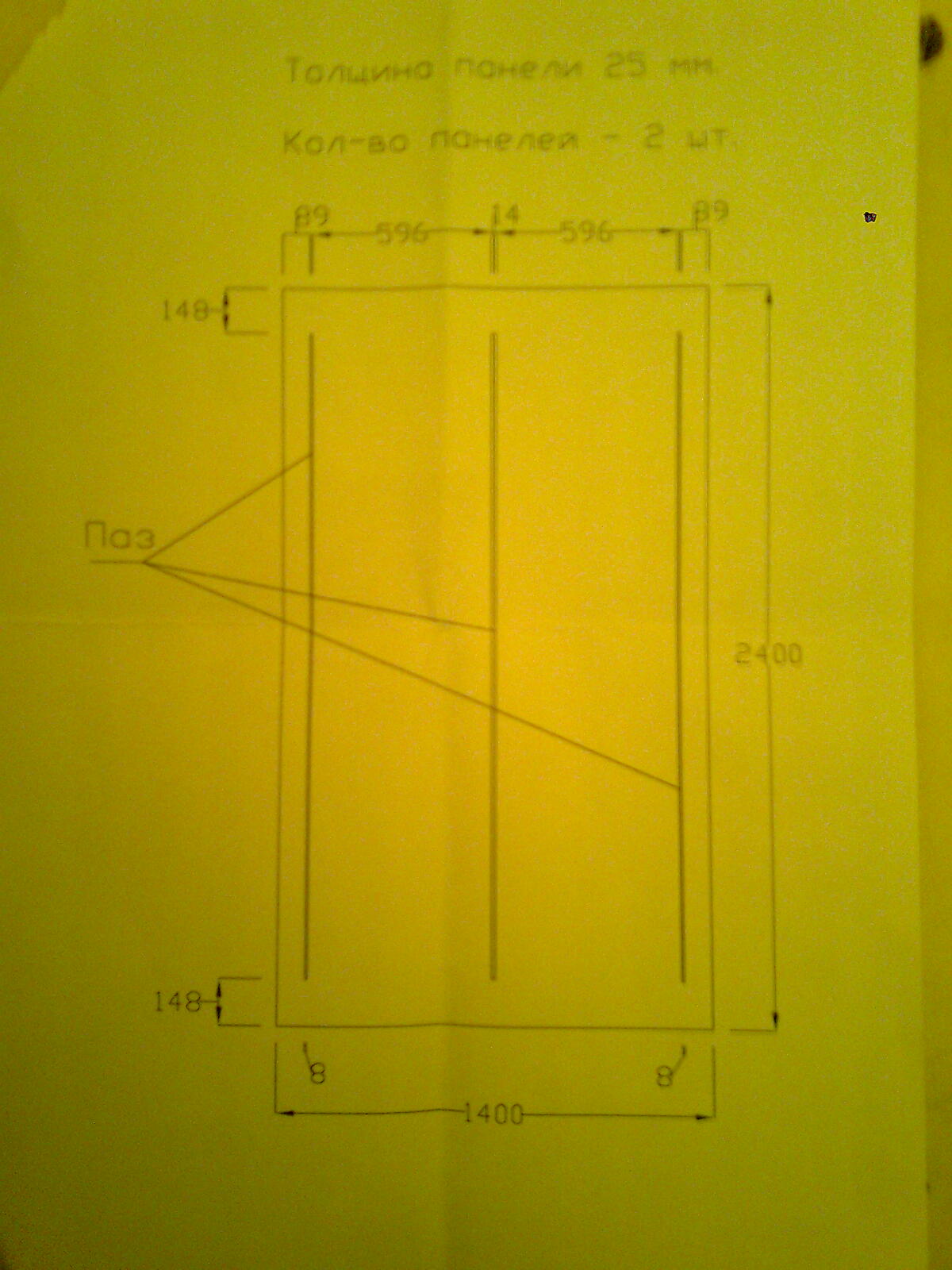

Уважаемые профи, мастера и также начинающие, :) помогите начать работать в арткам, если кто может помочь, помогите. :rolleyes: Пож-та. :rolleyes:
У меня есть работы которые надо сделать я пытаюсь сделать самостоятельно у меня нечего не выходит. :rolleyes:

А в чем конкретно вопрос? Сделать панель? Рисуется прямоугольник 2400х1400. Внутри него три прямоугольника 2104х8. Располагаются на расстоянии указанном на чертеже. Вначале фрезеруются пазы нужной фрезой на нужную глубину потом делается обрезка по профилю снаружи.

Отправлено 25 Июнь 2011 - 16:47
хорошо, нарисовал а что делать дальше??? как настроить фрезу и какую фрезу надо использовать??? и как проверить правильно ли будет сверлить??? :rolleyes:
После того как создал управляющую программу, то есть выбрал скорость подачи, шаг, нужную фрезу, тыкаешь кнопку сохранить УП в формат который понимает твой станок, а чтобы посмотреть как он будет пилить есть кнопка быстрая визуализация тыкаешь ее и смотришь как это будет выглядеть.
