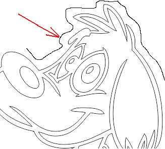

Если в Corel, ваш рисунок при помощи ,,инструмента,, -сплайн- обводите точками на желаемом расстоянии от рисунка и возвращаетесь в начальную точку. Замкнется вектор автоматически. Все.

В принципе, я так и делаю. Т.Е. "ручками".
Хотелось, чтобы какая-то прога за меня это сделала  :pleasantry:

CorelDRAW 2020
Для обводки 5мм.
1. Разгруппировать все и скомбинировать, ибо Корел не делает обводку для группы (только у меня делает).
Далее варианты.
2. Контур наружу 5мм.
или
2. Контур наружу 10мм со скруглением, затем Контур внутрь 5мм со скруглением
Огооооо... Не силён в арифметике...
Плохо. Тут одна сплошная арифметика.

Комбинировать не надо, строим только для внешнего контура.
Станислав, а прямоугольник снизу?

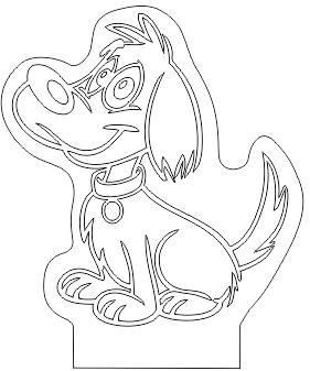

1. Разгруппировать все и скомбинировать, ибо Корел не делает обводку для группы (только у меня делает).   Далее варианты. 2. Контур наружу 5мм.
Супер!!!
Всё аккуратно и красиво!
Прямоугольник я сам дорисовываю.
Спасибо огромное!!!
Вопрос закрыт.

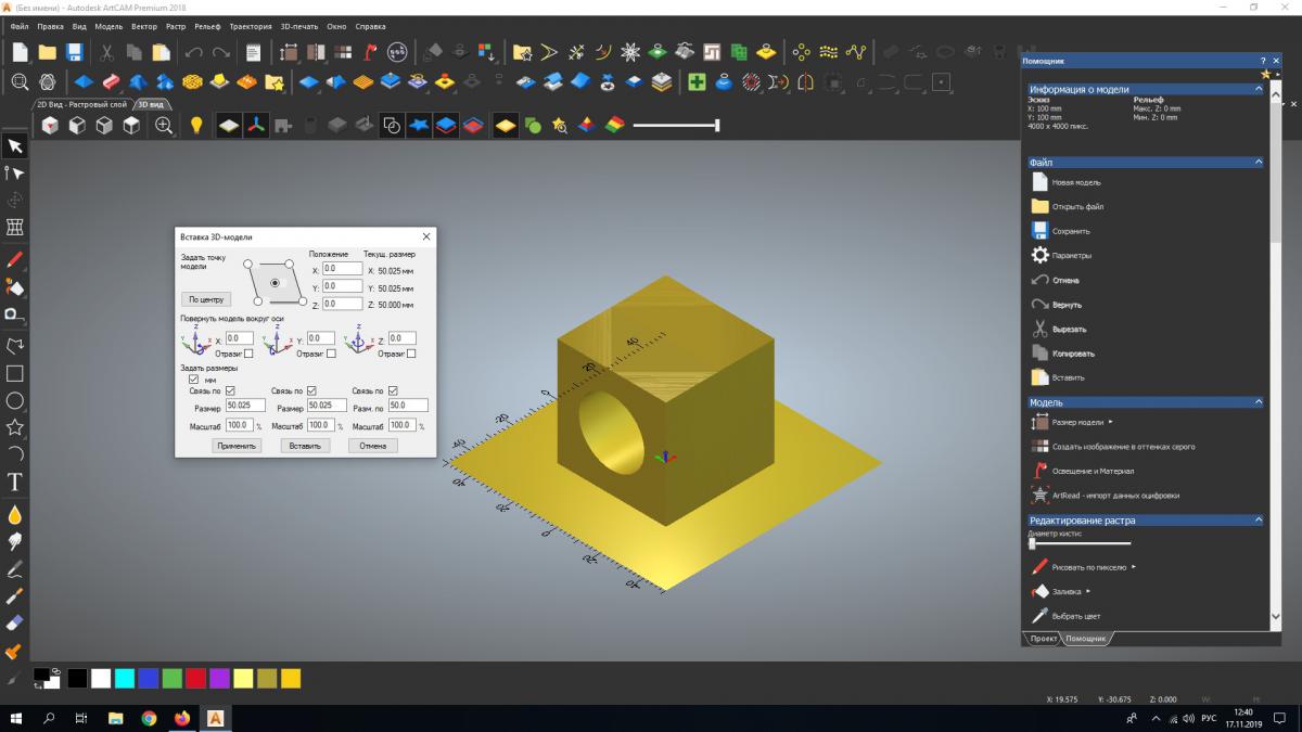

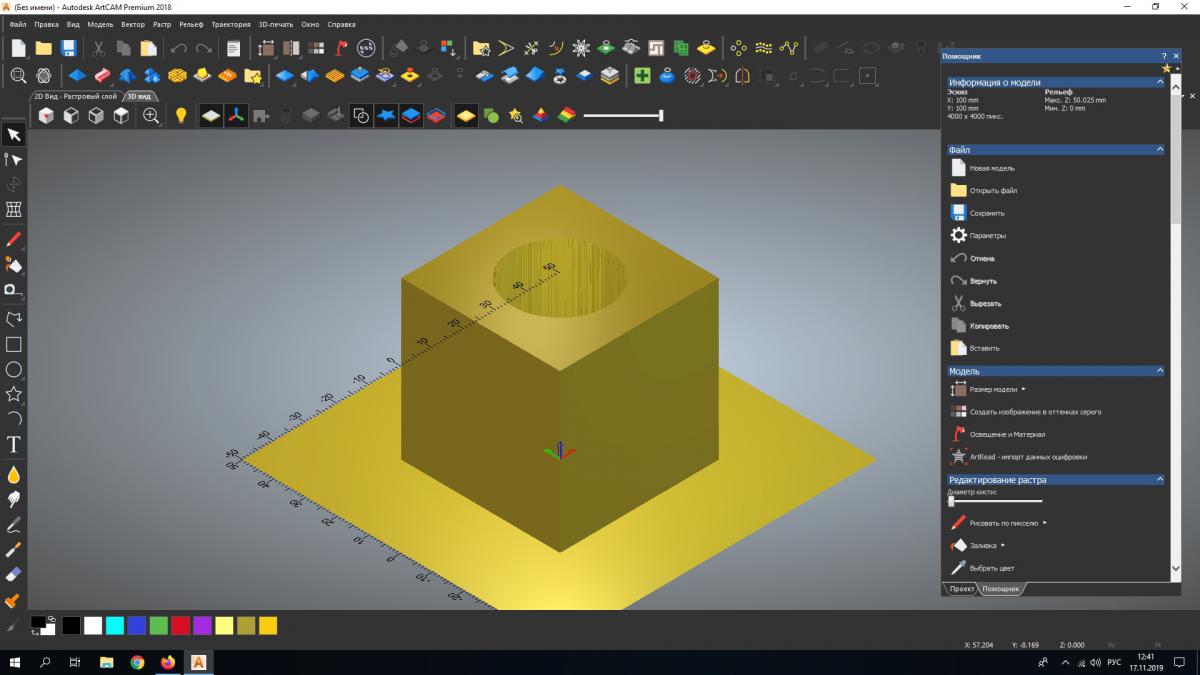

здравствуйте, подскажите пожалуйста как это создать
получается как то так, но тне так как надо

легкую часть нашел как решить
#1991 OFFLINE   preps
Отправлено 10 Сентябрь 2020 - 22:57
Сидушка штоле?
Не, в арткаме я не умею.
