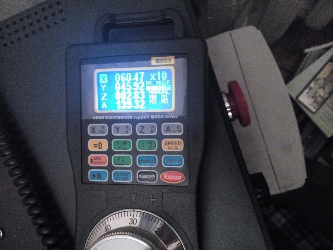

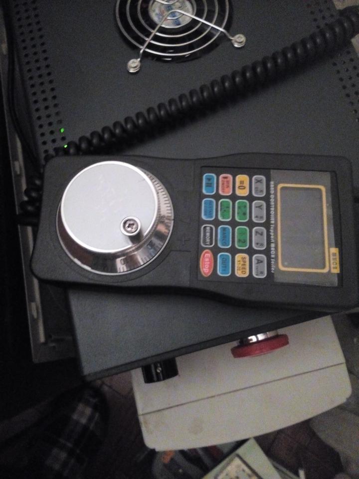

В общем я получил пульт и проверил работает ли станок:
в режиме Hand Controller, от пульта он работает.
в режиме РС пищит блок управления непрерывно, на пульте показывает E-STOP, mach3 при запуске говорит что emergency stop сработал, или не показывает ничего особенного, с клавиатуры управление маком работает, станок не шевелится.
Кнопка emergency stop отключает полностью питание блока, она работает, если ее нажать, и перестает работать если ее отключить(отпустить).
Станок подключил к старому одноядерному компу со строенным портом на материнке, думал так лучше.
Видите ли смысл пытаться подключить станок к совсем свежему компу через PCI Parallel Card?
ЮСБ драйвер от Mach3 ставить надо было? он встал поверх юсб драйвера от станка.
Вы Мач настраивали?
Limit Switch Triggered = сработал концевой выключатель, т.е., рабочий режим Мач принимает за аварию.. видимо, от того и пищит блок управления. Сравните внимательно настройки с инструкцией, конкретно - порты и пины - входные сигналы - лимиты Х--, X++, Y--... и т.д. Колонка Activе Low определяет - высокий или низкий уровень сигнала на входе является активным. Пробуйте инвертировать эту настройку для всех лимитов...
попробую рыть в этом направлении ... но логически мне кажется что проблема в блоке управления станком а не в компьютере.
Для ясности начну с небольшого "лирического отступления". На "взрослых" станках с программным управлением, зачастую, управляющий контроллер тоже завязан в цепь E-Stop. То есть пока он не включится, не пройдет самотестирование и не начнет исполнение заложенной в него разработчиком программы, станок так и останется в E-Stop'е (в целях безопасности, чтобы предотвратить неконтролируемые самопроизвольные перемещения в случае неисправности электроники).
Возможно, и в этом контроллере реализована схожая функция безопасности. Скорее всего, сигнал "enable" (14-й контакт интерфейсного разъема - см. 41-ю страницу мануала на контроллер) должен быть установлен в активный уровень сразу после запуска Mach3. При отсутствии этого сигнала контроллер, переключенный на "PC Mode", будет сразу же уходить в E-Stop.
И, кстати - LPT-порт в компьютере не забыли сконфигурировать в режим ECP (загляните в CMOS Setup компьютера)? В режимах SPP или EPP он может некорректно работать.

Спасибо за развернутый ответ. LPT выставлен в режим ECP. Перепроверю все настройки Mach3, запущу его и потом включу PC mode. (попробую колонку Active low изменить напротив значения Enable1)
Я правильно понял?
Mach 3 никак не среагировал на попытку автоматического ввода инпут пинов
Automated setup of inputs, при нажатии Autoset на X Limit switch не среагировал на манипуляцию лимит свитчей ни Х ни У оси.
Правильно(логично) ли я решил проверить получает ли сигнал компьютер?
Я правильно понял?
Угу. Если не поможет - проверьте "Pin number"/"Port#" сигнала Enable1 и "прозвоните" мультиметром интерфейсный кабель, чтобы убедиться, что этот сигнал доходит от порта LPT до 14-го пина на разъеме платы.
