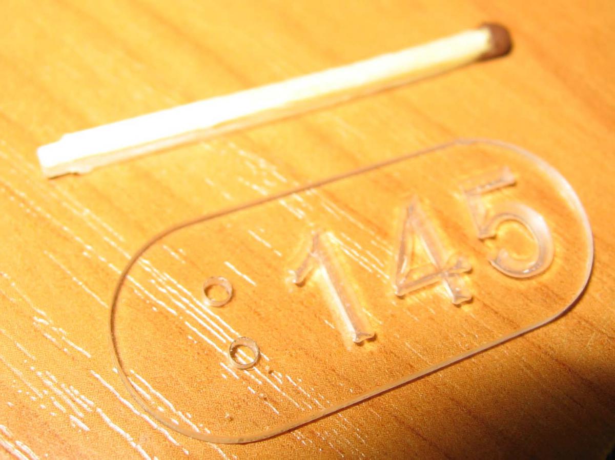

Здравствуйте, уважаемые профи!
Просьба помидорами не кидаться, т.к. работа - мелочёвка. Просто гравировкой еще не занимался, и трудно определится со стоимостью. Посмотрел разные прайсы и не понял, как считать гравировку, кто считает от площади, а кто от погонного метра (не понятно, как). А то заказали мне сделать вот такие вот номерки, которые будут пришиваться на спецодежду, чтобы потом после стирки или химчистки было легко находить комплект. Размер номерка 17х40, толщина оргстекла 1,7 мм. Отверстия сделаны специально так, чтобы на пуговичной машине пришивать. Солидные конторы на свою спецодежду заказывают вышитые номерки, но, говорят, что это недешево. А тут контора хочет удешевить процесс. Номерков таких нужно будет 600 шт.
Наверняка, тут есть, кто скажет мне на вскидку, без расчетов, сколько будет стоит примерно работа по такому номерку, без учёта материала и времени для создания УП.

Отправлено 30 Ноябрь 2012 - 17:16
8-10 рублей, вместе с материалом.
Посмотри тут.

Отправлено 20 Декабрь 2012 - 00:26
8-10 рублей? ок. а есть макросы , что бы задать диапазон 1-600 в одинаковых боксах( овалах) и готово! ?
Макросы для чего (какой программы)?

Отправлено 20 Декабрь 2012 - 09:14
Corel (x5?x6)

Отправлено 20 Декабрь 2012 - 09:44
Поиск такого макроса у вас займет больше времени, чем разумная ручная раскладка... В свое время за полтора часа готовил в кореле макет на 1000 номерков - конечно не все цифирки набирал, а только старшего разряда...

"Золотые слова Юрий Венедиктович." (Наша Раша. Депутаты Пронин и Мамонов.)
Умная голова, сильно облегчает работу для рук.
Здесь уже обсуждалось подобное: Работает не только в Кореле.
Делаешь массив 10х10 элементов.
В первом слое - единицы, во втором десятки, в третьем сотни, в четвертом само изделие.
В каждом слое цифры повторяются. Набрал 1234567890, размножил массивом.
10-15 минут работы - тысячи однотипных изделий. Во всяких книжках про Корел и Автокад элементы таких приёмов описываются. Естественно там нет примера "Как быстро нарисовать 600 номерков", но все приёмы для этого описаны.
