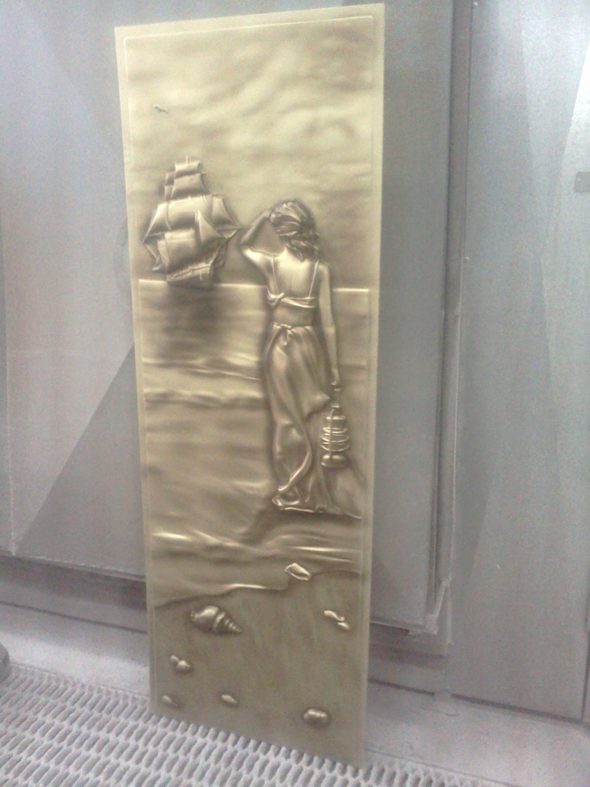

Вариант в патине (золото плюс орех) без рамки.
Ха! Ну так совершенно же другое дело! ЗАЧЕТ!!!
Хотя все на потребителя. Кому-то и живопИсь по вкусу:

2 Хочувсезнать
Работа хорошая. Есть ньюанс - логическое восприятие картины, подсказывает мне, что модель девушки и корабля создавались либо не согласованно относительно друг друга, либо из "разных опер" (разнонаправленность ветров дующих девушке в волосы и в паруса). Кроме того, корабль, в сотне метров от берега, курсом на берег, да на таких ходах (полные паруса) - это грусть, через мгновение... :cray:

да, там без логики, сюжет чисто по грину - алые паруса, ассоль и прочая эротика...
прошу заметить что модель не мною сделана, но на заказ по эскизу... :dirol:

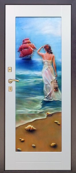

Отправлено 02 Апрель 2013 - 23:36
Каким способом красили, если не секрет?
У меня есть возможность на Уф принтере напечатать, с белым цветом. Я бы так сделал...
Ишь ты какой хитрец, я так и сделал. УФ печать по белому грунту с доработкой аэрографом.

часов в 25
вот как это выглядит на стальной двери изнутри помещения.
мало ли кому интересно будет.
