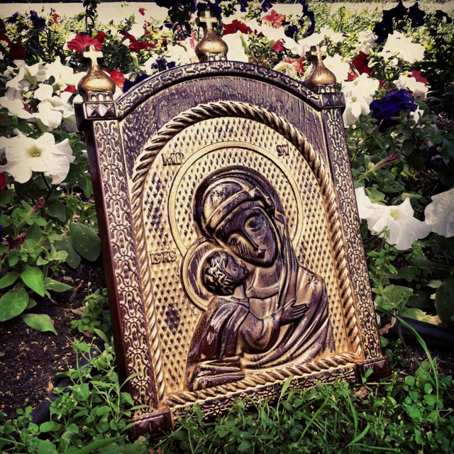

Подарил одному знакомому батюшке у него недавно церковь погорела сейчас восстанавливает, изделие ему понравилось, но как сувенир.
Высота 400*300 примерно.
во сколько примерно оцениваете ?

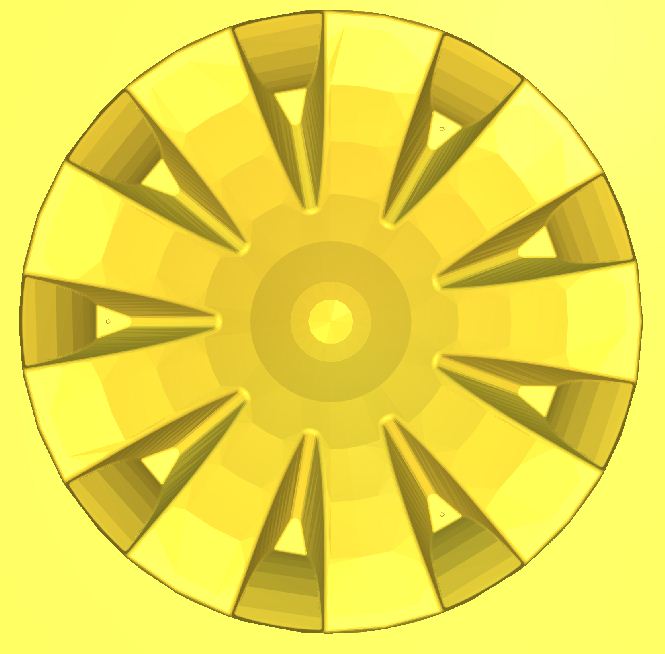

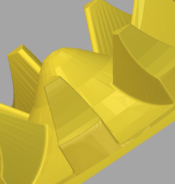

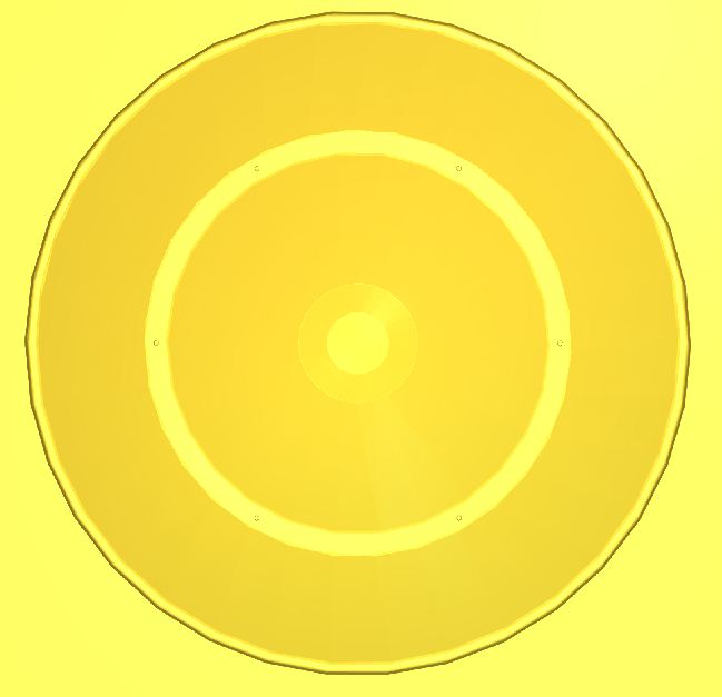

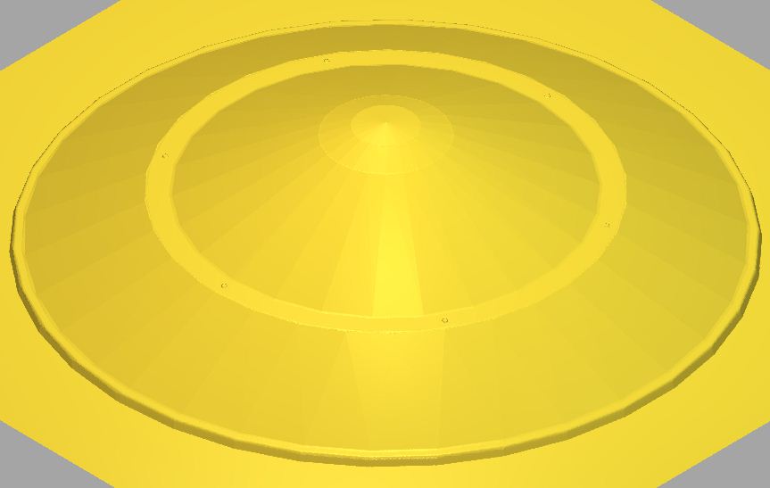

Пожаловал заказчик - нужны формы для вакуумной формовки: корона и зонтик.
Материал МДФ. Размеры короны 1220*1220*300 мм. Размеры зонта 1170*1170*235 мм.
Формат стл разбил послоям по 50 мм - толщина материала. Вышло 6 и соответственно 5 слоев.
Есть трудность - работаю на станке "двухголовочнике" при раб.поле 1200*1200. Т.е.1200*600 зона обработки для одной башки. Но это клиенту, во-первых, не объяснить (пробовал пару раз) ))). Во-вторых, это чисто моя проблема походу :)
Внимание вопрос: во сколько оценить работу, хто сколько берет за такое с учетом вышеперечисленных размеров?

#186 OFFLINE   preps
Отправлено 11 Июль 2012 - 17:45
У него еще и файлы граненые (низкополигональные), - лажа получится.
Я бы вообще не стал браться - пусть заказчик файлы нормальные рисует.
Сообщение отредактировал preps: 11 Июль 2012 - 17:56

#188 OFFLINE   preps
Отправлено 11 Июль 2012 - 18:38
Хз как кто, яб при такой толщине не менее чем по штуцеру за кв.дм подписался может быть. Если обработка 6-8мм фрезой. Никак не меньше...

Отправлено 11 Июль 2012 - 18:59
Может отталкиваться от машинного времени ~ 1000 руб/час. Сделайте зонтик на пробу, он вроде попроще. Узнаете экспериментально сколько займет время. Затем уже с клиентом будет предметный разговор.
А как с башками разбираться будете? Или там просто, типа отключил одну - увеличил зону обработки для другой?

Может и так. Пытался услышать тех кто сталкивается такскать ежедневно с вакуумной формовкой точнее изготовлением форм под оную.
Зонтик на пробу--дороговатая проба получиться :).От машинного времени мне больше понравилось.
А с башками разбираюсь по всякому.(Одну отключить у увеличить зону для др - нельзя) Если рельеф то делю на зоны обработки. Например изделие 1000*1000, рабочая обл 1 головы Y1200 X600 второй соответственно такая же. Ага значит заготовку надо положить посередине ровненько!
0 левого шпинделя снимаю снизу справа (режу) а правого снизу слева (режу) (пфу коламбур) вот так. Конечно стык не всегда "ахти" но на крупняке без детализации ето проходит.

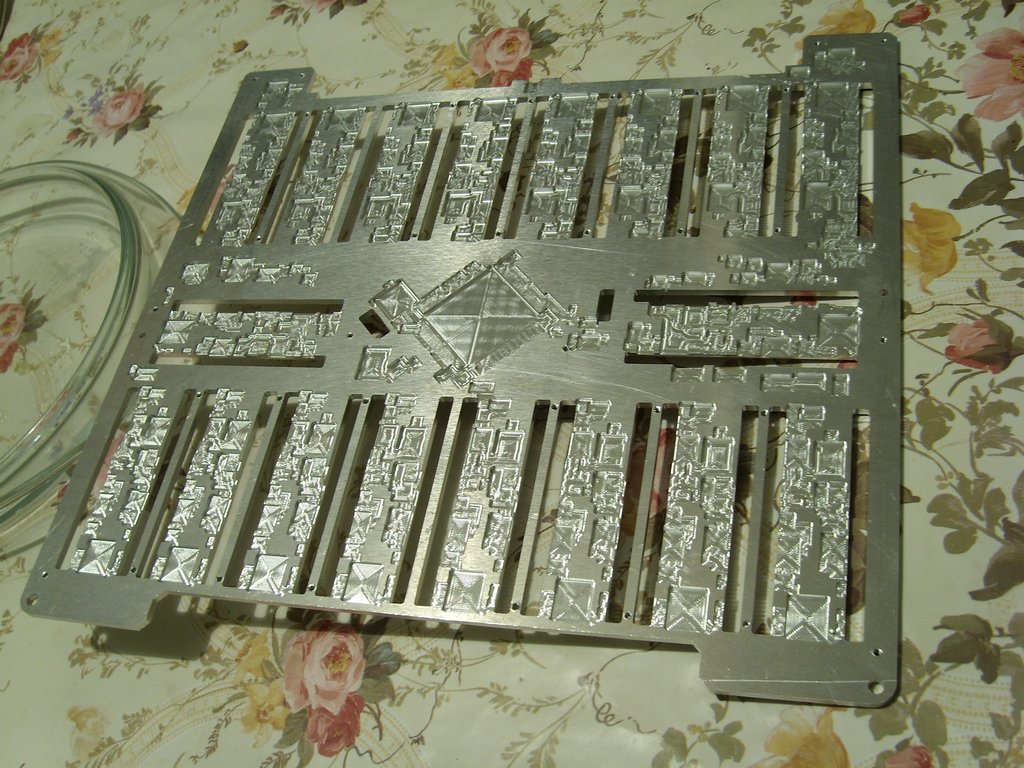

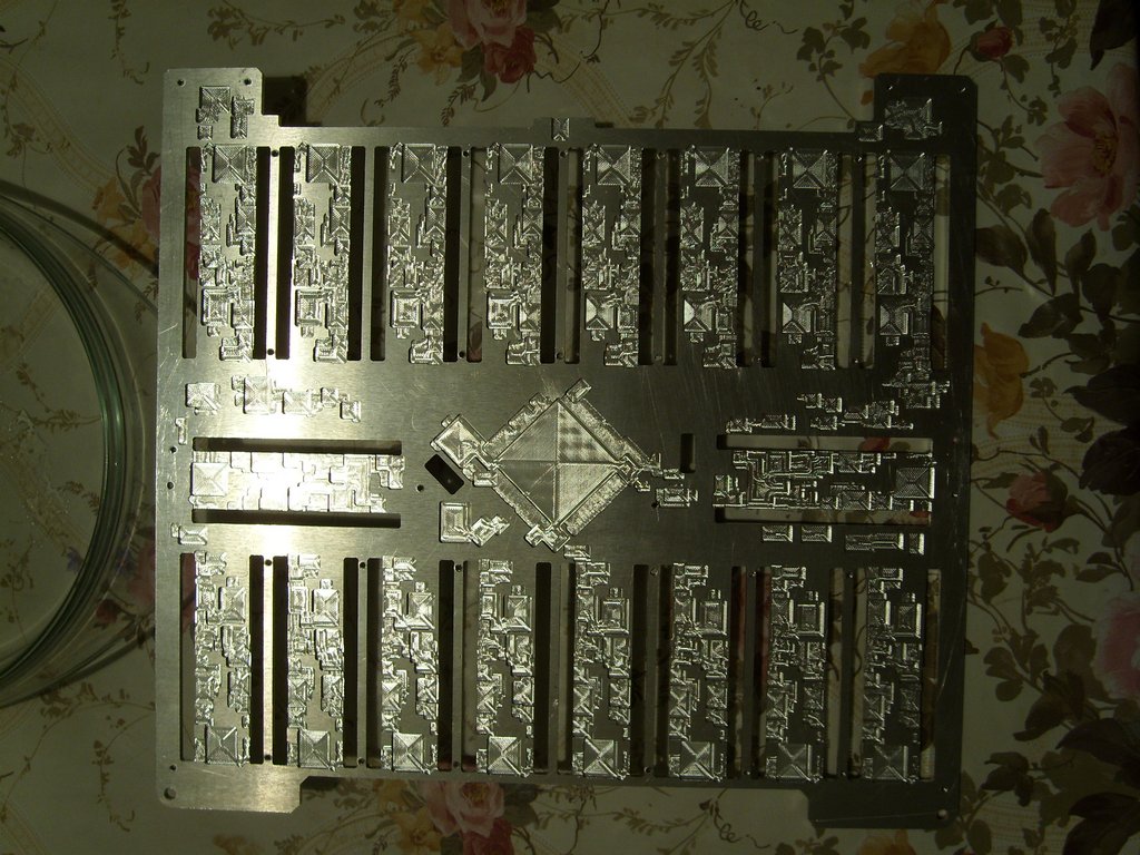

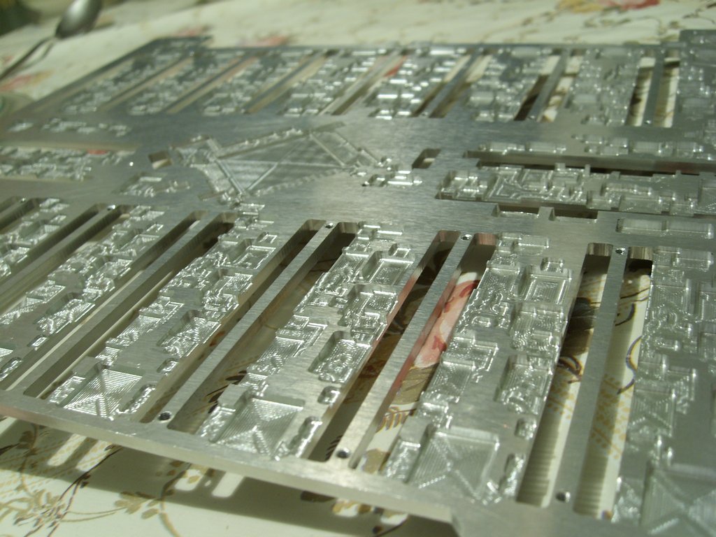

Интересу ради оцените почем бы вы сделали такую беду для 1 шт и для 20шт. Это крышка для печатной платы, в выборках прячутся микросхемы чтобы до них не могли добраться злые люди.
Выборки глубиной 1 и 2 мм. АМГ6, 3мм, размер детали 250х270мм, односторонняя. Я резал фрезой 2мм.

#195 OFFLINE   preps
Отправлено 16 Июль 2012 - 17:13
Лично мне трудно рассчитать такие изделия, сколько времени то ушло на изготовление?
Я обычно рассчитываю из тех соображений, что в день я должен минимум чирик заработать, а там уже смотрю, заработаю я на этом заказе или это благотворительность :-)

#196 OFFLINE   Rionet
Rionet
  • 616 сообщений
  • Город:Волгоград
  • Из:Волгоград
Отправлено 16 Июль 2012 - 21:37
У меня 4 часа ушло. Но я не пытался ничего оптимизировать плюс станок слабенький. Я просто воткнул фрезу 2мм, дал глубину за проход 1мм, шаг 0.9мм, подачу 10мм/сек и ушел. Даже вырезы делал не по контуру а тупо выборкой, т.е. все в стружку (на всякий случай, чтобы без меня фреза не зацепила вываливающийся кусочек).
Думаю что если бы станок бодро тянул 6мм фрезу по алюминию, то при переборе фрез 6/3.2/2мм можно получить время обработки порядка часа. Другое дело какова дневная норма для такого станка, ее-то я не знаю.
Я думаю что MasterSplinter на своем суперскоростном Haas-е с СОЖ и вакуумом сделал бы за день всю партию. Но опять же его норма?
#197 OFFLINE   preps
Отправлено 18 Июль 2012 - 13:41
Я б 20 штук по 3500 за штуку сделал, а одну не стал бы вообще. На моих быстро такие вещи делаются.
