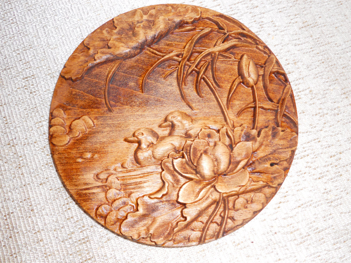

Отправлено 06 Апрель 2012 - 17:44
Действительно.. Олений Чикатило, блин. "Злыдень писюкатый".
Такой вот в Самарской области герб злобный.
В изделии маловато детализации, отчасти поэтому смотрится.. "Так себе". По другой "отчасти"- это-бы хозяйство (в хорошем смысле) оттонировать, поднять чуток рельеф наждачкой и покрыть матовым хорошим лаком.
А в таком виде.. :)
Оттоноровать не получилось не та тонировка видимо. надо экспериментировать с лаками. Козла покрывал полуматовым лаком, правда сфотографировал сразу после окраски поэтому видимо он блестит... С тонировкой тренировался на утках... фото ниже.
Вот как от гребешков избавиться не знаю. Фрезу с шариком 2 и шаг 0.1
PS Всем спасибо за конструктивную критику. :D

#163 OFFLINE   wizard
wizard
  • 2 752 сообщений
  • Город:Пятигорск
Отправлено 06 Апрель 2012 - 18:07
Морилку- на помойку. По лаку посоветую матовый паркетный лак, лучше сверхпрочный Триумф. На 3-4 раза нежно. Будет совсем другой вид. Хотя вообще вариантов количество зело велико. От масла до воска и лаков.
По гребешкам- может фреза коцнутая? При шаге 0,1 даже сфера 1мм выглядит приличней. Гребехи мясистые..
#164 OFFLINE   maksvp
maksvp
  • 17 сообщений
  • Из:Самара
Отправлено 06 Апрель 2012 - 18:21
На утках шаг 0.2 по мойму был сферой 1 мм.
По покраске на след неделе поеду в конторку одну торгует ЛКМ марки Renner. Цены вроде бы более или менее адекватные. Что скажете по этим лакам? работали с ними или нет пойдет или в топку сразу.

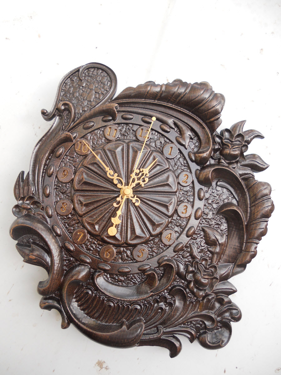

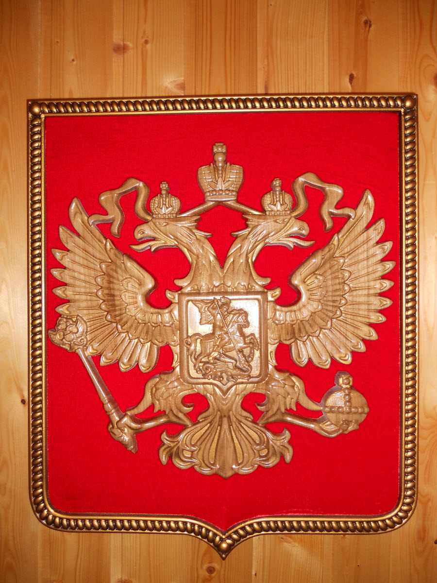

Оцените работки 1 герб РФии 550х450 герб-дуб золотая патина, лак ПУ, рама береза золотая патина полностью + чарная патина в ямках. ну и алый бархат.
Продолжая доработку герба самарской области вот что получилось 330х300 рамка бук крашеный морилкой грецкий орех чутку золотой патины и ПУ лак. козел - ясень пу лак.
Силь уж не пинайте если что первые работы всетаки....
В догонку часики бук морилка грецкий орех (голый бук не смотрелся вообще а когда заморил да еще скотч брайтом чуть чуть морилку затер сразу заиграло)
ЗЫ на грязный фон внимания не обращайте это капот нивы ;)

#166 OFFLINE   preps
Отправлено 28 Апрель 2012 - 12:41
В гербах я ничего не понимаю, не скажу. Но часики прикольные, только циферблат я бы луть светлее сделал.
Часы не особо пользуются спросом, но как подарок вешь желанная. Мы свои продаем по 4500р.

#167 OFFLINE   region 42
region 42
  • 44 сообщений
  • Из:Кузбасс
Отправлено 29 Апрель 2012 - 14:06
Часы красивые, но мне кажется что цифры из пластика смотрятся как-то не очень. Не пробовали из светлого дерева, вид стал бы богаче.

#168 OFFLINE   DEDAlex
Отправлено 29 Апрель 2012 - 20:02
Похоже, что делали цифирьки и риски из искусственного камня, но смотрится ( во всяком случае на фото) очень "пластмассово"- действительно они тут "чужие". Наверное симпатично смотрелись бы из бронзы-латуни, тогда бы они со стрелками "заиграли". А в целом очень хорошо. Единственное, совет по покраске- подснимите чуть морилку на рельефе скотч-брайтом перед лаком- рельеф тем самым "вытяните"- будет смотреться намного выигрышнее и рельефнее. Попробуйте в будущем... А то как-то "плосковато"...

#169 OFFLINE   vv92
Отправлено 29 Апрель 2012 - 23:00
А вы не прятали никогда морилкой разноцветные ламели? Можно конечно золотой патиной брызнуть и цифры медные со старением прицепить, если удастся это продать несколько дороже.
#170 OFFLINE   DEDAlex
Отправлено 30 Апрель 2012 - 00:27
Если хотите спрятать разнотекстурность материала, то нужно использовать либо другие материалы, либо техноогию. Морилка в таком случае ложится не на дерево в чистом виде, а добавляется в грунт. в таком случае, ЧТОБЫ ВЫЯВИТЬ РЕЛЬЕФ НУЖНО ЕЩЕ ИСПОЛЬЗОВАТЬ ПАТИНУ. Наносится поверх "заморенного" грунта, и после определенного времени просто стирается ветошью, либо скотч брайтом, при этом остается в углублениях рельефа. Потом уже финишный лак.
Почитайте официальные рекомендации на материалы ЛКМ с которыми вы работаете- там должно быть все четко расписано. Я работаю с Сайерлаком и Херлаком ( бывший Хербертс)- у них во всяком случае с эти полный порядок.
ЗЫ: А у вас скрыть светлую делянку на циферблате все равно не очень получилось...Читайте и экспериментируйте- ничего военного тут нет- сами удивитесь, как покраской можно "вытянуть" казалось бы совсем уж безнадежные вещи. Удачи вам!
ЗЗЫ; А хорошие вещи (хорошо(!) сделанные) продать можно в РАЗЫ дороже, а не несколько.
Каждый, конечно, ориентируется на свой контингент и клиентуру. Мне, например, намного приятнее делать долгие и качественные вещи- но дорогие. Не знаю как по финансам, но для души приятнее, чем "штамповать" ширпотреб. При этом своего мнения я никому не навязываю. Знаю множество людей, которые не хотят получать от работы удовольствие- только деньги! И я их за это ничуть не виню. Просто другие люди, с другим отношением к жизни. Кстати, зачастую, более успешные. Но вопрос "СЧАСТЬЯ" очень личный... ВЫбирает каждый ...

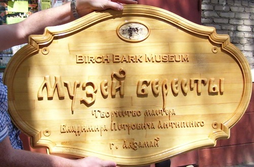

#180 OFFLINE   gaponds
gaponds
  • 30 сообщений
  • Интересы:Я за любой кипеж!
  • Из:Тофалария
Отправлено 09 Июнь 2012 - 21:00
Сваял на днях вывеску, а во сколько оценить работу не знаю. Посоветуйте плиз.Музей-бересты-в-Алзамае-вывеска-музея.jpg
Все, что можно сделать чужими руками - делай!
