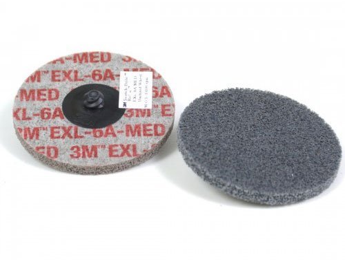

#7 OFFLINE   lkbyysq
Отправлено 28 Сентябрь 2015 - 22:00
Применил гравёрную фрезу с пяткой 1мм. и заострением 10град. Лучше, чем просто фреза, но "мохрит".
Так и делаю. Махру снимаю орбитальной машинкой или Scotch-Brite XL-UR 2S FIN (или Scotch-Brite SC-DR S FIN - мягче) и металлической щеткой.
16103_krug-scotch-brite-xl-ur-diametr-76
А фрезой медленнее знатно, ломается. Ребра обычно диском нарезают.
