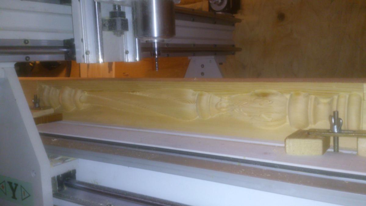

Всех форумчан С новым годом! Не стал создавать отдельную тему т.к. болячка у моего Квика 6100 похожая.
Появились щелчки в линейном подшипнике по Х, появилась канавка на направляющей,направляющие на нём круглые рельсы кто менял подшипники подскажите можно ли поменять втулки не снимая корпуса подшипника со станка или без снятия не обойтись?
#9 OFFLINE   3D-BiG
Отправлено 04 Январь 2014 - 09:05
У КВИК К6100A круглые направляющие?!!!!! Фото этого узла можно и самого станка? Интересно чьей поставки и сколько ему лет, а то уже четвертый год занимаюсь в основном квиками и даже не слышал про кругляки на этом типе станков... Обычно, видел на станках других заводов, втулки должны выдвигаться из корпуса, если выкрутить фиксирующий болт, или есть второй вариант, когда втулка фиксируется в корпусе стопорным кольцом( но это гораздо реже встречающийся вариант)
Приветствую Вадим, да круглые, брал станок 2 года назад у Димы Петько в стандартной комплектации он идёт с кругляками,корпуса подшипников закрыты с торцов пыльниками , я один пока раскрутил посмотреть что , да как под пыльником стоит стопорное кольцо, а также в корпусе есть и стопорный винт под 6-ти гранник.

Спасибо Вадим за ответы, попробую подлесть и снять втулки без разбора Z ну если не получиться придётся разбирать и Z . Я живу между Иркутском и Красноярском ,Вадим подскажи пожалуйста в этих городах есть какие фирмы где можно купить втулки для подшипников или у вас в Новосибирске? Есть заказы , хотелось бы отремонтится побыстрей, а с Москвы ждать долго.DSC_0006.jpg
Купил втулки,без разбора поменять не получилось,в корпусах подшипников стоят по 2 стопора под шестигранник,к одному можно подлесть,а к другому ни как, да разобрать много времени не заняло, щелчки пропали. А вот старые втулки оказались практически сухими,хоть и лил масло на направляйки постоянно. Пыльники не дают должным образом проникать маслу в сам подшипник, результат, клин шариков и накат канавы на рельсе. Теперь вылезли ещё неприятности,но это в других ветках. Спасибо за ответы Вадим!
